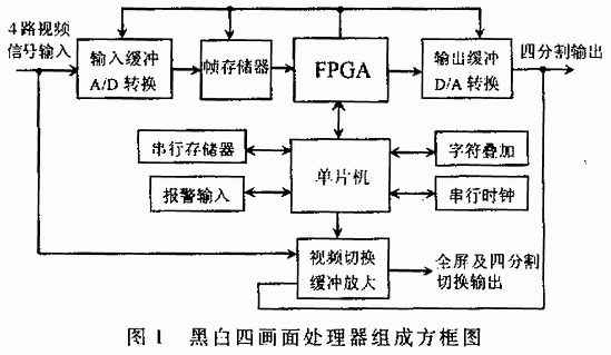

黑白四画面处理器的方框图如图1所示。由图1可知,该多画面处理器以FPGA器件和单片机为核心,外加A/D、D/A、帧存储器、串行存储器、串行时钟和字符叠加等辅助芯片组成。

 2.1 输入缓冲及A/D转换
该部分电路的主要功能是将输入的模拟视频信号转换成数字视频信号供FPGA器件处理,其方框图如图2所示。4路视频信号经过受FPGA控制的模拟多路选择器后,输出2路视频信号,经过缓冲放大后送到受FPGA控制的模拟开关;然后再输出给A/D,2路视频信号需要2片A/D芯片。A/D芯片选TLC5510,该芯片是一种分辨率为8位、20MSPS(20兆采样点/秒)的CMOS模/数转换器。在FPGA的控制下,TLC5510将输入的模拟视频信号转换成数字视频误,然后送往帧存储器。
