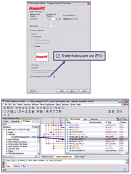

您首先需利用 BSB 向导确定目标板和所期望的处理器(PowerPC 或 MicroBlaze),然后通过一系列复选框和下拉菜单选择设计中所需的 IP。借助 BSB 向导,能够轻松快速地组装并测试基础处理器系统。您只需勾选您要选择的 FPU 框,即可实现APU-FPU 连接(见图 3 顶部)。该向导可实现一个经过优化能以处理器时钟三分之一速率运行的双精度 FPU。您也可定制更高时钟速率的FPU 和单精度 FPU。
 图3,通过 BSB 向导(顶部)以及系统组装视图将 FPU 添加至现有 PowerPC 处理器设计方案中
如果不想使用向导,您也可通过另一种方法来实现,即按照系统组装视图拖动 IP Catalog 下的 APU- FPU IP,然后对 FPU 进行配置即可。图 3 底部图片显示了 IP Catalog (见左下方)和系统组装视图中新添加的 FPU。右击 FPU 并选择 Configure IP,然后您便可选取想要的精度(单精度或双精度)并确定您希望该 FPU 是针对低时延(三分之一时钟速率)或是高速率(二分之一时钟速率)而进行优化;最后将 FPU 连接至 FCB 并将 FPU/FCB 时钟链接至适当的时钟(通常是二分之一或三分之一处理器时钟速率。)

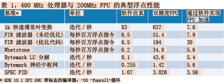

 表 1 列出了 400 MHz Virtex-5 FXT PowerPC 440 处理器、软件仿真以及与该处理器相连的 200 MHz 双精度 APU-FPU 的基准数据,透过该表可清晰了解 APU-FPU 执行浮点密集代代码的性能表现。
表中所列数据是赛灵思用于评估处理器浮点单元性能的一组基准数据的子集。平均而言,软 FPU 可比软件仿真快6倍,而单精度 FPU 可比双精度 FPU 快13倍。
