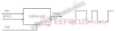

所以,框图里面用码生成器代表CDMA里面很重要的导频码的产生。(IS-95里面是Walsh码 + m序列,W-CDMA里面是Walsh码 + Golden码,这些就不详细介绍了。如果真的用,看看协议好了。)导频码生成器有三个输入:帧同步、时钟和相位设定,作用是在帧同步开始,按照时钟产生设定的相位开始的一些列的“码”。这里面的码,是一个比特的二进制数,表示“+1”(二进制“0”)和“-1” (二进制“1”).这些是约定,后面都照此办理。

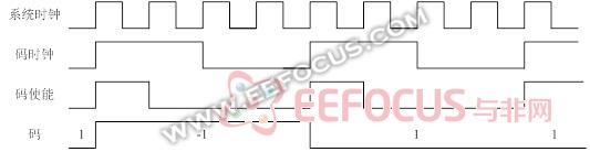

系统输入数据的图中,时钟是采样时钟,不是码时钟。码的周期与时钟关系如下图。顺便说一句,导频码生成器原则上的时钟,是由系统时钟分频出来的。但是,考虑到《统一行动听指挥》一讲的介绍,用系统时钟产生使能信号驱动导频码生成器比较合适。这是多时钟系统的一般技巧,不去多说。

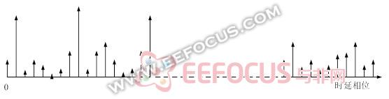

CDMA的同步是接收机系统的核心,其作用是搜索和同步空间信道的“多径”,用于后面的RAKE解调。(这里面一堆名词,大家不必太在意,不影响后面听讲。我说这些是用来堵一些专家的嘴的。正月初三包饺子,“堵小人嘴”。面试的时候可以用来唬人。但是,别吹大了,牛皮不破才好。)这一讲里面,我们只计算信道的“延时功率谱”(别急,后面有计算公式。我冒充一次算法工程师,把公式给大家。)。“延时功率谱”就是一堆和时延有关的、高高低低的数据,如下图的样子。后面再如何处理,那是后话,反正最后能正确解调空中的信号,完成通讯。鉴于我们的主题,在座列位不是做通讯算法的,在此按下不表。

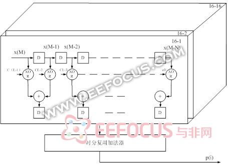

先来看看基站侧的特点:多用户共用。也就是说,基站必须支持多个手机用户的同步搜索能力。这叫我们想起来,上一讲的多路复用的“批发价”了。对头,让我们再去批发一个同步搜索。

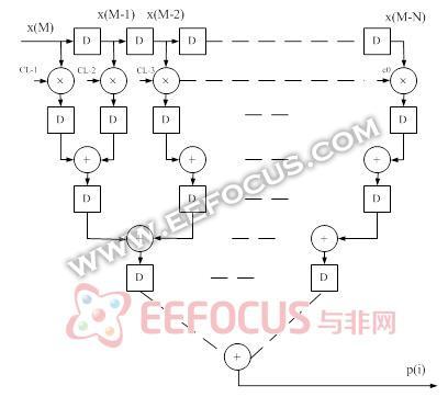

一同观察计算公式,似乎有几分相识吧。好好想一想。提示一下:FIR滤波器。对了,这个FIR滤波器的算式是一样的,理论上这叫做“匹配滤波器”。但是,由于导频码不是对称的,所以无法采用对折方式简化这个结构。拷贝那节的结构,改改信号名称,就成了如下的结构图:

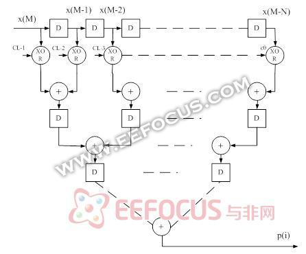

心急的孩子,总是会犯错啊。兄弟,这里的导频码是一比特的这个特点,您没考虑简化一下?真正好的结构如下:
其中,由于一比特的特点,所以乘法变成了XOR操作;而且,由于XOR操作几乎不占时间,所以节约了一层的时延。这些都是雕虫小技,不登大雅之堂。
这个“匹配滤波器”占用面积相对是很大的,对于单个用户而言,浪费很大,真心地不划算。但是,我们这就开始批发成多用户,堵住一些人的嘴。
对于基站的接受信号,配置不同的导频码序列,数据注入若干个,输出的p(i)就是要求的延时功率谱。
还有值得提到的是:在延迟了两到三级之后,实际上加法器就可以复用了,因为根本用不着那么快的时钟了。还有,前面也不一定要真正的L长度。可以流水线完成L的若干部分,例如十六分之一,再时分复用完成后面的16次加法。这样可以进一步地节约匹配滤波器的面积,见下图。到此为止,用了十六分之一的资源,大伙做到了单通道的匹配滤波器。
在追加一点基础知识,搜索周期T远大于搜索需要的时间L。一般,T是秒级的,而L是10毫秒级的。也就是说,一个匹配滤波器,可以支持100个左右的用户。这基本上是一个基站需要支持的用户量的极限了。掐指一算,假设搜索长度为400,那么平均每个用户的加法器开销大约0.3个,够节约的了吧。
