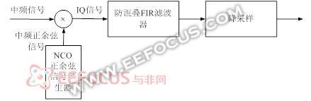

数字中频主要分两种类型:数字上变频(DUC)和数字下变频(DDC),它们的主要功能是相反,但原理和实现的方法是十分相似。由于FIR滤波器里面讲的是下采样的例子,这里也就以数字下变频作为例子,这样匹配。
数字中频系统的结构如图所示。这个药方里面,包括乘法器、防混叠FIR滤波器和降采样模块各2枚(因为是I、Q两路信号。啥叫I、Q呢?通讯里面的术语,就是一个虚数的虚实两个部分。再具体就要讲《通讯原理》里面的知识了,不再多序。要不然,有些人越说越糊涂。),以及NCO(Numerical Controlled Oscillator,用于产生可控的正弦波和/或余弦波 :y  = sin (x) 或者 y = cos (x))一颗。配方简单,价格便宜,功效奇特,据说有“精度可控(信号频率的精度可控、正余弦函数输出精度可控)、数字可调(LO频率可调节)、底噪可控(乘法器输出比特可控)无模拟器件的非线性(无I/Q不平衡、无IIP3、……)”诸多有点。实际上,讲这个东东的最大动力是:“这个是数字电路实现的,符合这个讲义的内容”。要是模拟实现的,就成了“RF讲座”了。
至于,数字中频系统里面的原理和数学推导,本着贫僧一贯的风格,就是不讲。就是有人说老衲水平不够,俺也不讲,急死了账。给张图,懂得的人自然明白,不懂得也不影响实现。
大伙儿来看看,我们在《单元篇》里面积攒的食材。乘法器在“小学二年级”里面讲解过;NCO在“独孤九剑”里面总结过;滤波器在“层层叠”里面介绍过。大家可以玩拼积木的游戏,实现数字中频系统。“教会徒弟饿死师傅”,老衲可以退休了。

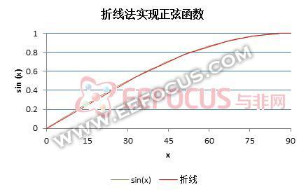

先看正余弦函数发生器如何做。(等等,不是有“独孤九剑”的CORDIC吗?唉,您听了这么久我的书了,还不领会核心思想啊。天下没有普遍适用的药方,要依据系统要求,自己选择合适的结构。)
一起来,首先需要好好总结这个系统里面的正余弦信号的特点:时钟频率高,但是建立时间无要求;中频频率一旦配置,则步长固定;函数需要精度可控,精度要求较高。
再想想非线性函数的求值方法:折线法(见图)、查找表法(见图),当然还有CORDIC。下表是这几种方法的一个性能上的比较。
方法
建立时间
优点
缺点
折线法
实现简单
速度快
面积小
结果精度低
很难提高精度
查找表法
慢(RAM读时间)
实现简单
面积小
精度可控
速度低
需片内大量RAM
DORDIC
慢(旋转次数)
精度可控
面积小
速度低
需片内小量RAM
实现较复杂
考虑系统对于信号的要求,可以有这个结论:采用查找表发或者流水线的CORDIC实现正余弦函数发生器模块。实际上,无论是查找表还是CORDIC,都还是有点小技巧在里面的。和本讲内容关系不大,就不多说了。

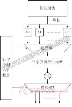

先来以8路共用系统为例,瞅瞅乘法器和NCO的复用可能。设计中,各个部分是否复用见下表。实际上,累加器也可以有办法复用的。但是,由于累加器本身就很简单,即使复用也节约不了多少面积。而复用化本身会带来设计的难度,并且会增加出错的可能性。因此,对于累加器的复用可能是得不偿失的。果断放弃累加器的复用企图。再重复贫僧的名言:“工程设计不是用来炫耀技巧的”。
可复用
不适合复用
正余弦函数产生器
乘法器
累加器
8路复用的整体系统的结构如下图。8个累加器分别记录8个通道的相位;时序控制与选择器1确定当前时刻处理哪个通道的数据;时序控制与选择器2确定数据输出给哪个通道。按照时钟0-7的顺序,两个选择器分别选择处理通道0-7的数据。系统里面只存在一套“正余弦函数产生器”和“乘法器”,而不是简单并行的的八套。如此,节约了大量的面积。
当然,实际系统中还有涉及到时延的很多处理,使得通道的对应不至于错位。这些是细节,这里不详细描述。

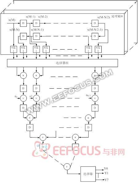

下来,我们来拆迁改建滤波器和降采样部分。旧房改造,利国利民。在《单元篇》里面的“层层叠”里面,老衲已经介绍了单路的FIR滤波器与降采样模块的混合设计了。估计会有看了那个的“高手”会问:为什么没有说多采样滤波器组,据说这个性能很好,而且价格便宜的。现在正式答复一下:人无远虑,必有近忧。那是留后手,为这这一讲准备呢。
再多啰嗦依据:多采样滤波器组的适用场合是数据流速特别快的场景,按照数据速率以及无法完成滤波了,所以采用多流,分别采样降低速率。不多说,又有怨言了,抱怨我不懂是棒槌。但是,不在这里讲《多采样率信号处理》。
同样考察可复用和不适合复用的部分,如下表。延时链是用于存储输入数据的,自然是不好复用。降采样单元结构简单,复用划算。
可复用
不适合复用
加法器
乘法器
延时链
降采样单元
8路4倍降采样的滤波器与降采样部分如下图,基本就是运算单元倍8路复用了,增加的选择器组和选择器用来控制运算部分的输出与输出数据来自那一路的选择。
通过上面两个部分的复用,我们用来大约双倍的代价处理了八通道的事情,平均每一路的价格被降低了不少。但是,有利必有弊,这样的设计难度会增加很多,需要更多的经验和更加的细心。到底用不用,您老是设计师,您说了算。
