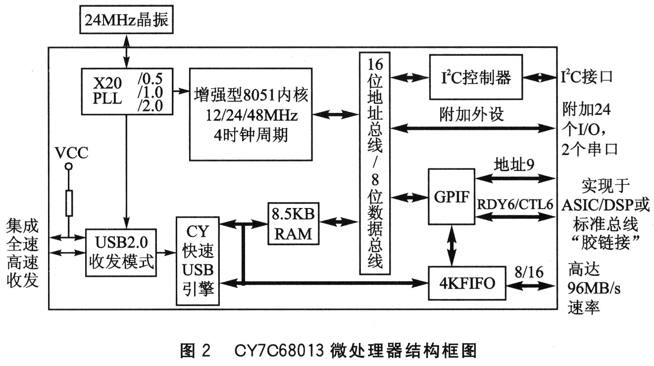

  2.1 USB2.0专用微处理器CY7C68013A
  CY7C68013A是Cypress Semiconductor公司生产的一款集成USB2.O的微处理器。它有3种封装形式——56SSOP、100TQFP和128TQFP,其结构框图如图2所示。
