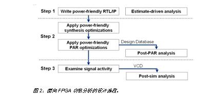

可以在FPGA设计流程的任何阶段用FPGA功率分析工具估算功耗。例如,可以在实际设计完成之前、或在布局布线后导入最终设计数据库时,用这个工具来估算功耗。当与映射后、布局后或者布线后的结果一起提供时,功率分析工具的精度得到提升。结合了功率分析的FPGA设计流程通常可提供重要的事件:驱动估计、后布局布线,以及后仿真。图2显示了该流程以及在功率的FPGA设计流程中的典型重要事件。
1.驱动估计:采用的资源和转换频率由手工输入。
2.Post-PAR:针对更加精确的模型导入后布局和布线资源。
3.后仿真:针对更加精确的活性因子和转换速率模型,导入由HDL仿真器产生的转换频率。
 为适应提供给分析工具的不同模型数量,功率估计工具的运作可能是形式上的。在“驱动预计”模式下,分析引擎根据器件资源或者由用户提供的模板计算功耗。在对器件评估和进行“假设分析”时,这种模式最初是非常有用的。在该模式下,设计者提供频率、活性因子、电压参数和器件利用率。还需要提供工作条件,例如环境温度。利用先进的功率工具,设计者还可以选择诸如电路板尺寸、散热片和气流等。
在一个更精确的计算模式下,这个工具在post-PAR分析期间根据从布局布线器件数据库提取的器件资源计算功耗。数据库包括使用的块和布线信息。可从数据库提取详细的FPGA块利用率信息。FPGA通常包含普通的可编程结构块,I/O、时钟、嵌入式RAM块、嵌入式DSP、PLL/DLL和SERDES I/O。

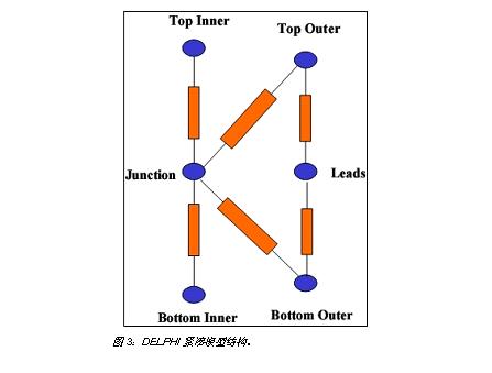

在热设计工具的历史上,元件建模一直依赖于表示IC封装的物理结构的详细模型。一个合适的详细模型将精确地预测封装的温度,而不管它所放置的环境。这被称为边界条件独立(BCI)。这些详细而精确的模型是计算密集型的。1996年DELPHI联盟开发了用于生成BCI紧凑模型的方法学,研究热现象的JEDEC JC 15.1委员会积极地推动了这项工作。BCI紧凑模型是更抽象和行为级的。它们的目标是基于一些关键点(如连接处、外壳、引脚)精确地预测封装温度。
DELPHI紧凑模型由几个热电阻组成,这些热电阻将代表裸片的节点连接到几个表面结点上。热连接也可以出现在表面结点之间(分流电阻)。图3为DELPHI紧凑模型或一个带引脚封装。
 实际上,对于任何检查了结温和热流量的环境,DELPHI紧凑模型产生的差错小于10%。DELPHI详细模型的计算时间是原来的5倍或更多。
