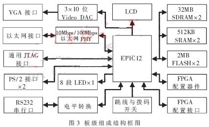

          完整的板级系统的组成框图如图3所示,它除了基本系统以外,还包括1片10Mbps/100Mbps自适应以太网PHY芯片、320×240彩色STN LCD、10位×3通道视频DAC和2个PS2接口。使用以上完整的板级系统可以实现简单的网络和人机界面应用,再配以μClinux操作系统即可实现一个完整的计算机系统。

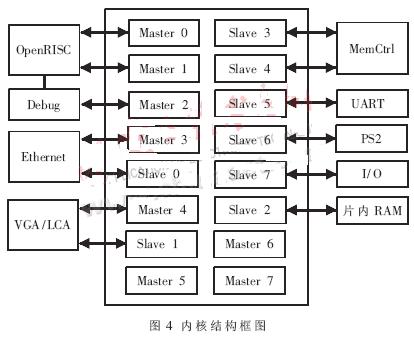

使用以上IP构建的系统内核的结构框图如图4所示。中间模块是Wishbone总线互连IP,它有8个主设备、8个从设备接口。OR1200的指令和数据接口各占用了一个主设备接口。Debug模块需要访问存储空间,因此也用了一个主设备接口。以太网控制器使用主存储器来存储、获得数据,VGA/LCD控制器使用主存储器获得显示缓冲数据,因此它们也都占用了一个主设备接口。以太网、VGA/LCD和Memory控制器的控制寄存器空间各占用了一个从设备接口,Memory控制器的存储器空间占用了一个从设备接口,其余的UART、PS/2、I/O和片内RAM控制器各占用了一个从设备接口。
  为保持软件的兼容性,在设置Wishbone总线互连IP各个主设备和从设备的地址以及分配中断号时,需要符合ORP标准。ORP(OpenRISC Reference Platform)是一个对基于OpenRISC处理器的系统的定义,它包括存储器空间、外围设备的地址定义和中断向量的分配。其作用是标准化基于OpenRISC的硬件和软件的设计,提高软件可重用性并缩短硬件设计的验证时间。
