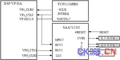

  图3 视频输出接口的电路设计
  从图3可以看出,VPOA既要作为视频输入口,也要作为视频输出口,但这两种工作模式又不能同时使用。所以,当VPOA作为8位BT.656视频采集口时,仅需视频数据流串行时钟和采集全能控制信号,而这两个信号分别由TVPS 1 SOPBS的SCLK和INTREQ/GPCL/VBLK引脚来控制。此时SAA7121H不起作用。

  图4 视频输入接口电路图
  由图4可见,TVP5150的INTREQ引脚用于控制视频数据流的采集。当INTREQ为1时,允许VP口对输入的视频数据流进行采集;为0则禁止VP口对输入的视频数据流进行采集。VPOA在本系统中还与视频输出SAA7121H相连接,因而VPOA需要工作在Capture与Display两种工作模式。
