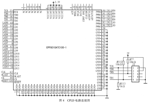

系统设计时考虑到实用和成本等因素,选用Altera公司FLEX6000系列CPLD EPF6010ATC100-1。EPF6010ATC100-1是专为大容量设计的一种低成本可编程交错式门阵列,共有16 000个可用门,1320个逻辑单元,117个I/O引脚,每个I/O引脚都有独立的三态输出使能控制。该器件采用OPEFLEX结构,采用最小的封装尺寸并具有高性能和高布线率。器件的基本组成是逻辑单元(LE)。每个逻辑单元由一个4输入查找表、一个寄存器以及作为进位链和级连链功能的专用通道。每10个逻辑单元组成一个逻辑阵列块(LAB),并采用SRAM构造,可通过外部EEPROM或控制器实现在线配置,便于设计者在设计初期以及设计测试过程中对设计灵活修改,同时也能够通过在线重新配置改变其内部功能。图4为产生PWM信号的CPLD电路连接图。

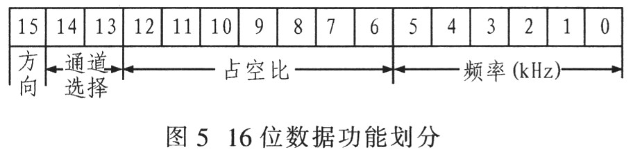

 CPLD功能设计思路:对电机控制时,MCU将一个16位数据写入CPLD器件的寄存器,CPLD则按照不同的数据产生相应的PWM波形。16位数据的分配如图5所示。
EPF6010ATC100-1的输入信号共有16个数据信号(LD[15:0])和4个控制信号(CLK、BLAST、CS和RESET),16个数据信号用于接收:MCU模块发送的16位数据字。4个控制信号中,CLK为CPLD工作的时钟信号,频率可高达40 MHz,用于计数并产生准确的PWM占空比:BLAST为状态信号,低电平时表示处于数据期,此时将数据读入寄存器,等待BLAST上升沿,即该次数据访问结束后发出PWM信号:CS信号用于片选CPLD器件:RESET则用于对CPLD器件复位,复位后,6个输出引脚均为高阻态。
本系统设计选用的电动机PWM控制系统是双极性可逆系统,双极性驱动是指一个PWM周期中,作用于电枢两端的脉冲电压正负交替:可逆系统是指电动机可以正反两个方向旋转,因此采用两个引脚产生PWM信号来控制电机的正反转。P1.0和P1.1、P2.0和P2.1、P3.0和P3.1设置为三组PWM信号通道,当P1.0产生PWM波形时P1.1为低电平,此时电机正转,反之电机反转,并通过LD15控制电机运转方向。为了简化程序设计和以节省成本,根据实际需要,设计该三组通道不同时产生PWM信号,同一时刻只产生一组PWM信号,通过LD[14:13]选择具体通道产生的PWM信号;LD[12:6]用于给定PWM信号的占空比;LD[5:0]用于给定PWM信号频率,范围为1 kHz~63 kHz,能满足驱动电机需要。如果需要改变PWM信号的占空比、频率、方向或更换PWM通道,只需再发送一个16位数据即可足要求。
