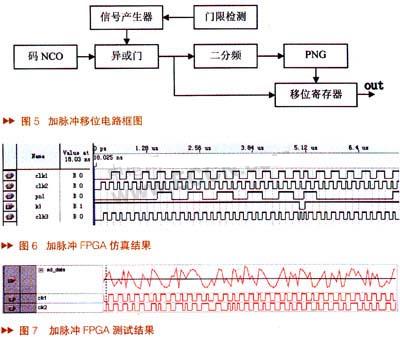

  加脉冲移位法:
  此方法是采用一个异或门,如图5所示,使码NCO的输出CLK与一个信号异或输出,此信号平时一直为高(或低)电平,一旦收到低于门限值时,输出一个低(或高)脉冲,与CLK异或后,相当于在原CLK时钟上加了一个脉冲,通过图示的电路后,伪码产生器前进了半个相位,通过移位寄存器后,即可实现半个码相位的移动(超前半个码片)。
  FPGA仿真结果如图6所示。图中CLK1为码NCO的输出,CLK2为它的二分频作为伪码产生器的时钟,pn1为伪码产生器输出,k1为信号,平常输出高电平,当门限检测结果为低时,输出一个低脉冲与CLK1异或输出,结果为CLK3。从仿真图中可以看出CLK3相对于CLK2在k1为低脉冲时,增加了一个脉冲。
  下载到FPGA中,利用SIGNALTAP,测试结果如图7所示。图中CLK1为码NCO输出时钟,CLK2为异或门的输出,从图中可以看出,在门限检测为低时,CLK2比CLK1多增加了一个脉冲,测试结果与仿真结果一致。

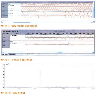

  通过以上的分析,再结合扩频通信的有关理论,可以知道要实现信号的捕获,必须通过载波和伪码相位的二维搜索。首先,对接收的信号进行数字下变频,变为零中频I、Q两路信号,再与本地PN码进行解扩运算。结果与门限值比较,如果小于门限则按照前面分析的方法顺序移动半个码片,直到包络的平方大于门限转入跟踪状态。捕获电路如图1所示。

  A/D采用AD9288-100,是8位的转换结果,最高工作频率可达到100M,数字下变频和捕获电路在EP1C12Q240C8(Cyclong)中实现,运算的中间测试结果如图8所示,图中pn2_clk为NCO输出时钟,x_pn为伪码,c1_data和s1_data为载波NCO产生的用于下变频的I、Q路载波信号。pn_e、pn_p、pn_l分别为移位寄存器输出的超前、即时和滞后码,它们相差半个码片。
  最后的捕获结果如图9所示。图中ad_data为接收的数字中频信号,last_data为最后捕获的结果。
  保存数据,在Matlab中的相关结果如图10所示。

  加脉冲法可以使本地码相位超前半个码片相位,实现非连续相位滑动相关,电路结构简单,在FPGA中容易实现,是一种简单实用的方法,在实际系统设计中已被采用并获得了理想的结果。
