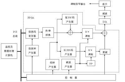

  本文介绍的一种扩频调制器,常应用于测控通信领域。其信号形式是I、Q两路正交信道上分别传送扩频指令和测距码,采用UQPSK调制,I、Q两路的功率比为10:1,其信号的数学表达式如下:
  式中:ω为载波频率; PT为信号总功率;c(t)为指令码;PNI为指令信道PN码;PNQ为测距信道PN码。PNI是码长为210-1=1023的Gold码,短码;PNQ是码长为218-28=261 888的18级截短码,长码;长短码长之比为256。要求两种码起始同步,即当长码发生器经过全“1”状态时,短码发生器也经过它的全“1”状态。
 1 扩频调制器的顶层设计
                                                                                        图1 扩频调制器实现框图
  扩频调制器的实现如图1所示。FPGA的顶层设计见图1的虚框部分,包括信息码产生器及寄存器、码钟及PN码产生器、载波产生器、0/π调制模块等基本单元。下面以PN码产生器为例介绍基本单元的设计。
