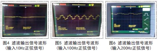

输入峰峰值为5V的正弦信号,周期分别为10Hz、100Hz和200Hz,经滤波系统处理后所得输出信号波形分别如图4、5、6所示,输出信号幅度分别为400mV、2.32V、1.2V。
