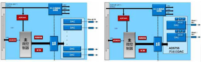

2()系统输出的常见架构图
()带动态功率控制的系统输出。
2()为系统输出最常见的架构。假设通道配置为4mA20mA通信,DAC需要驱动一个执行器负载,所以执行器的端接电阻决定环路所需的最大电源电压。如今的系统必须能够驱动最高达(有时甚至超过)1 kΩ的负载,这是很常见的要求。对于这一负载阻抗和20mA 的满量程电流,电源需要提供至少20V电压。如果考虑到DAC的电源裕量,电源可能升至24V。再考虑到输出级的功率调节,输出级电压较好的估计值为28V
短路有可能是真实存在的条件,这主要是由于ADC模块可通过低至20欧的电阻值端接,以便检测。因此这样一来,8通道模块仅模拟部分的功耗就可能高于4W,再加上DC-DC级的功耗,如果以80%的效率来计算的话,仅模拟部分的功耗就将大于6W。这种情况下,自热效应和功耗预算的提高开始成为问题。模块内的温度升高可能导致系统误差增大,各个器件的漂移特性需要纳入系统整体的误差预算中加以考虑。
一种有助于解决此问题的方法是从5V电源入手,在内部使用开关电源,根据输出负载情况智能且自动地对MOS管上端的电压进行调节,这就是ADI专有的动态功率控制解决方案。该方案可以检测输出负载,然后在负载变化或编程电流变化时,根据需要动态地升高输出顺从电压,如图2()所示,只需在片内集成DC-DC升压转换器即可。
