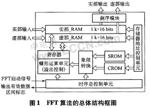

本设计的总体框图如图1所示。整个模块的输入包括16位带符号实部和虚部数据输入、FFF启动信号,输出包括16位带符号实部和虚部数据输出、输出有效数据区间标志。内部结构包括2个1 k×16 bits的实部和虚部双口RAM存储单元、蝶形运算单元、旋转因子生成模块(包括正弦因子查询表、余弦因子查询表和象限转换模块)、RAM和ROM存储器地址控制单元、倒序模块以及时序总控制单元。
