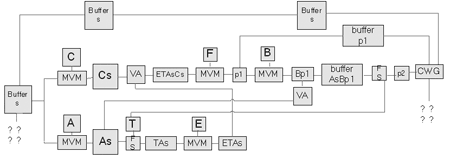

基于RU算法的LDPC编码实现过程主要是计算p1、p2的过程。设计编码器时,为了提高编码速度,将可以同时计算的步骤作并行处理,得到编码器的硬件结构如图3所示。
图3 LDPC码编码器结构
图3中A、B、C、E分别代表图1中相应的矩阵,F代表Φ矩阵。从图3可知,LDPC编码器主要由缓冲器(buffer)、矩阵向量乘法器(MVM)、矩阵加法器(VA)、前向迭代运算器(FS)、向量合成器(CWG)等运算单元以及存储各个矩阵相关信息的存储器组成。因为前向迭代运算基本上是矩阵与向量的乘法计算,所以矩阵向量乘法是LDPC编码过程最核心的单元。
分析图3可知,编码过程中,Cs与As的计算是同时进行的,其他的操作都是串行进行的。由于行列交换保持了矩阵的稀疏性,所以与A、B、C、E矩阵的相关运算是稀疏矩阵的运算,存储矩阵所需的空间少同时实现的复杂度低和运算速度快。Φ是g×g的矩阵,由于在编码预处理过程中保证了g尽量小,所以与Φ矩阵相关的运算也是比较快的。 LDPC码编码器复杂度

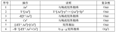

表1和表2描述了编码器计算校验序列p1、p2的流程及相应的复杂度。
表1 p1的计算
表2 p2的计算
从表1和表2可知RU算法的复杂度与N+g2成正比,g越小,编码复杂度越低。所以对校验矩阵进行行列交换时,使g尽量小是进一步降低编码复杂度的关键。
表1中序号2与表2中序号4的操作涉及到下三角矩阵T。由于T-1也是下三角矩阵,为了降低复杂度,可采用前向迭代进行计算。例如:假设Qx=y,Q为下三角矩阵,求x。计算过程如下:

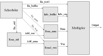

矩阵向量乘法器的硬件结构如图4所示。
图4 矩阵向量乘法器的硬件结构
从图4可知矩阵向量乘法器包括以下六个部分:调度单元(Scheduler),产生各模块单元的使能信号;缓存单元(Info_buffer),对输入信息序列进行缓存处理;存储器控制单元(Rom_ctrl),产生存储器的地址信号;“1”位置存储器(Rom_num),存储矩阵各行“1”的位置;行重存储器,存储矩阵相应各行行重;乘法单元(Multipler),进行向量乘法运算,最后输出码字。

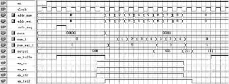

在Quartus II环境下,实现output=Xs,得到如图5所示时序图。
图5
output="Xs仿真时序图"
图5中“en”是使能信号,“clock”是时钟信号,addr_num、addr_wei分别为两个存储器的地址信号,info_seq是输入信息信号,rece是信息信号经过缓存后的输出信号,num_t是“1”在各行的位置信息,row_wei_t是相应各行的行重,output是矩阵与向量相乘的结果。由图5可知,output=[1 1 1],信号输出有一个时钟周期的延时,仿真结果正确。
