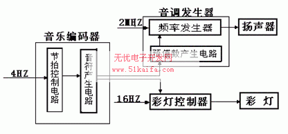

图1是本文设计的音乐播放器的原理框图。该音乐编码器内储存着预先设定的四首歌曲的编码,通过改变音乐选择开关的状态可以决定当前要播放哪首音乐。音乐编码器控制着音调发生器和彩灯闪烁控制器,每当音乐节奏时钟送给音乐编码器一个时钟脉冲时,音乐编码器就将当前要播放的音符的编码送给音调发生器和彩灯闪烁控制器。音调发生器根据编码对应的分频系数将2MHz的基准时钟分频,得到当前要播放的音符所对应频率的脉冲,再用这个脉冲去激励扬声器,就可以得到这个音符的声音。彩灯闪烁控制器根据编码将当前要播放的音符对应的彩灯亮灭状态送给彩灯。
图1 音乐播放器的工作原理框图
