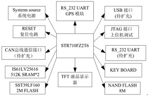

2 系统硬件结构
该系统的硬件核心是意法半导体ARM7系列中的16/32位RISC处理器STR710FZ2T6芯片,该芯片拥有丰富的外设和增强的I/O功能,能满足低功耗、高性能的嵌入式系统应用,还拥有可以寻址4个存储器段的外部存储器接口(EMI),支持SRAM、Flash和ROM等多种存储器类型,同时支持多种启动方式。它非常适合嵌入式系统的开发,本系统正是基于该芯片的这些特点设计的。系统框图如图1所示。
图1 硬件框图
系统以STR710FZ2T6微处理器为核心,采用2片512KB的SDRAM(IS61LV25616)、一片8MB的NANDFlash和一片2MB NORFlash(SST39LF160)。外部添加了用于接收GPS信号的GPS模块、用于显示的液晶面板以及键盘输入模块。

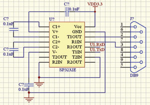

①RS-232串行通信接口电路
在本文的设计中,该系统与外界采用RS-232串行接口进行数据传输,其电路如图2所示。STR710FZ2T6具有全双工的串行通信接口,通过它与GPS模块实现数据通信,并采用MAX3232芯片实现RS-232电平与TTL电平之间的转换。
图2 串行通信电路
SP3232E是Sipex公司生产的一种RS232接口芯片,使用单一电源电压供电,电源电压在3.0~5.5V范围内都可以正常工作,其额定电流为300μA。只需外接四个0.1μF的电容,保证数据传输速率在120Kb/s下保持RS232输出电平,可以很方便地完成TTL电平与RS232电平之间的转换。

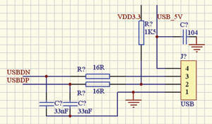

②USB接口电路
为了以后开发USB功能先将USB口设置出来,接口电路如图3所示。

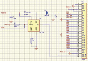

5 显示模块
本设计中采用TG160128液晶显示模块,用直接访问方式。将内置6963控制器的液晶显示模块直接与STR710FZ2T6的P0和P2口相连。显示模块的读和写由ARM的读写操作信号控制。然后再向Frame.Buffer输出接收到的并经过处理的导航信息。这时显示屏上就可以显示定位点精确的经度、纬度及本地时间了,具体电路如图4所示。

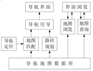

2 软件系统设计
导航软件是以导航数据库为数据基础的。针对导航数据库的操作行为,从功能上将导航软件分为具有导航功能的部分和具有浏览功能的部分。
3 软件界面设计
如前所述,从大的功能上导航软件分为具有浏览功能的部分和具有导航功能的部分。因此也设计了两种不同的界面:浏览界面和导航界面。

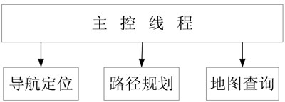

4 嵌入式软件设计
该嵌入式系统采用μC/OSII操作系统,由于MCU的处理功能有限,所以在具体的软件实现过程中采用多线程技术,如图6所示。 |
