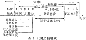

WTB通信方式中,所有信息都是以帧的格式传输的,HDLC帧格式如图1所示。HDLC协议规定,所有信息传输必须以一个标志字开始,且以同一标志字结束,这个标志字为01111110。开始标志到结束标志之间构成一个完整的信息单位,称为一帧。在HDLC通信方式中,接收方通过搜索01111110探知帧的开始和结束,以此建立帧同步。在帧与帧之间的空载期,可连续发送标志字来做填充。而在WTB的网络中,具有特殊的起始帧头,更易于产生同步解码。

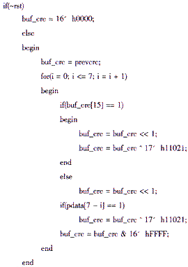

HDLC数据编码是难点,数据位的不确定性进一步导致CRC校验的复杂性。但由于HDLC数据具有特殊含义:8位位组的整数倍,故可以采用以字节宽度读双口RAM的方式进行编码。CRC校验也可字节累加运算完成。校验模块示意图如图3所示。
 校验序列按多项式:G(x)=x16+x12+x5+1进行计算,校验初始结果值应设为0xffff、图3中rst为复位信号,sig为事件触发电平,pdata为需要计算的数据,prevcrc为上一次计算的结果,crc最后输出的计算结果。Verilog核心代码为:

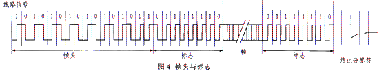

编码器发送有效帧序列,解码器对有效帧解析的最大难点在于起始的同步性。常用的同步方式有锁相环。但为了节省FPGA内部资源,针对WTB特有的帧头规则序列,采用高频采样比较方式进行同步。帧头在起始位和结束位“1”之间有7个(“0”,“1”)位对,如图4所示。在一个周期内,一位采样12次,若在位跳变的前后符合标准位,则同步开始,继续采样下一位,直到帧头位对全部完成,即使在空闲时,电平有干扰毛刺也不会产生误同步。
