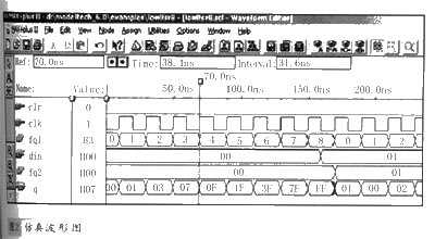

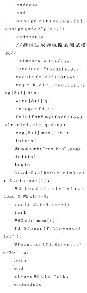

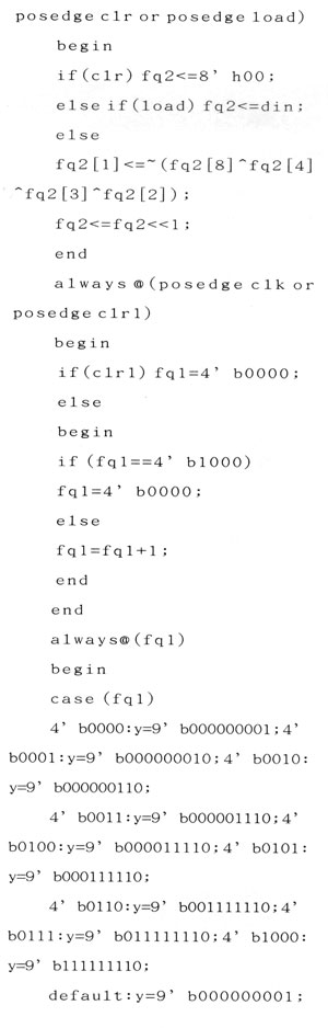

3.FPGA的设计实现
在FPGA的设计输入时采用Verilog HDL语言来设汁所要求的测试生成器模块,我们以n=8的LFSR为例,以下给出了设计源码。通过使用MaxplusII1 0.2软件在ALTERA公司的FPGA芯片FLEX EPF1OK 10LC84-4进行了仿真,图2给出了仿真波形,验证了设计的正确性。
