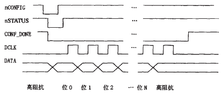

五根信号线分别为nCONFIG、nSTATUS、CONF_DONE、DCLK、DATA,连接微处理器的五个I/O口和对应的FPGA的引脚。
图1 PS方式配置信号时序图
微处理器上的五个I/O端口连接上述五个信号线。其中连接nCONFIG、DCLK、DATA端口设置成输出态,nSTATUS、CONF_DONE端口设置成输入态。当微处理器开始与FPGA通信时,微处理器首先在nCONFIG上送出一个大于8μm的负脉冲,并且检测nSTATUS上的信号。当FPGA接收到nCONFIG上的下降沿时,迅速将nSTATUS和CONF_DONE拉低,并且保持低电平信号一直到nCONFIG抬高电平。当nCONFIG上抬高电平后过1μm,nSTATUS也将电平抬高,微处理器检测到nSTATUS上的变化后认为FPGA已经做好了接收数据的准备。下一步微处理器将产生配置时钟脉冲,配置时钟的第一个上升沿至少要比nSTATUS上升沿晚1μm。又由于配置数据和配置时钟上升沿同步,所以在配置时钟上升沿发生之前,数据线必须已经有了配置数据信号。配置数据是按照低位在前高位在后的顺序把数据送上数据线。当所有数据都传输完毕后,CONF_DONE线上电平被抬高以示配置完毕。如果传输中出现了异常,FPGA迫使nSTATUS拉低电平,微处理器一旦检测到了这种现象将重新开始配置。由于配置文件中已经包含了FPGA初始化的一些代码,所以传输完配置文件后,FPGA就可以正常工作了。

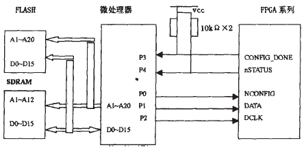

嵌入式系统中FPGA的PS方式配置方式电路设计如图2所示。左侧的微处理器和FLASH、SDRAM组成了一个最基本的嵌入式系统。FLASH作为程序的存储器,其中存储着系统的整个应用程序、配置程序和配置文件。SDRAM作为系统程序运行空间,可以有效地解决微处理器自身SRAM容量小的问题。

软件设计时根据微处理器与FPGA通信信号线上的时序要求来设计。首先初始化微处理器的端口,在P0引脚上产生一个20μm的负脉冲,读取P4引脚上的信号,如果是高电平就开始数据准备,将数据读出,通过位移操作以串行比特流把低位的数据送上P1引脚,通过P2产生一个时钟上升沿。因为时钟上升沿与数据传送是同步的,这样P1引脚上的信号就传送到了FPGA。再将读出的数据右移位,将低位送上P1引脚,在P2上再产生一个时钟上升沿。如此循环下去,等读出的一个字节传送完毕时再读取下一个字节,按同样的方式传送出去。数据传送的同时检测P4(nSTATUS)是否为低,如
果传送过程中遇到错误,P4将为低,这样系统需要重新配置。等到把数据传送完毕后检测P3引脚的状态,如果是高电平说明配置成功,如果是低电平则说明配置失败,系统需要重新配置。
