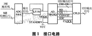

针对多路信号的采集,本系统采用4/8通道ADG508A模拟多路复用器对检测的信号进行选择,CMOS高速放大器LF156对选中的信号进行放大,AD7892SQ实现信号的A/D转换,CPLD完成控制功能。电路如图1所示。
AD7892SQ是美国AD公司生产的LC2MOS型单电源12位A/D转换器,可并行或串行输出。
AD7892SQ A/D转换器具有如下特点:单电源工作(+5 V或+10 V);内部含有采样保持放大器;具有高速的串行和并行接口。

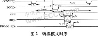

MODE脚接高电平时,AD7892SQ为并行输出,时序如图2所示。
在EOC下降沿时间内开始采样,就是转换一结束就开始下次采样,采样时间fACQ应大于等于200 ns或400 ns,转换结束后(即E0C的下降沿),当CS和RD有效时,经过t6=40 ns的时间,就可以在DB0-DB11上获得转换之后的12位数据,CS和一般的片选信号相同,可以一直有效,外加RD的时间T5也应大于35 ns。CONVST信号t1应大于35 ns,在上升沿时采样保持器处于保持状态,开始A/D转换,转换所需的时间tCONV为1.47μs或1.6μs,转换结束后,EOC脚输出的t2为大于等于60 ns的负脉冲用来进行中断或数据锁存。由此得出下次采样和本次的输出可以同时进行,因此最小的一次采样转换输出的时间为1.47+0.2=1.67μs(600 kSPS(千次采样每秒)),最大1.6+0.4=2 μs(即5 00 kSPS),图2中的t9大于等于200 ns,t7近似为5 ns,t3、t4、t8可为0,(此时t9=tACQ)。

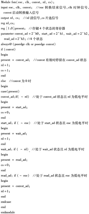

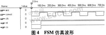

2.4 FSM描述
FSM为异步工作。当convst有效时停留在convst_ad状态,且rd和cs都为1,convst为0且处于clock的上升沿时FSM会处于4个状态中的一个状态。图4为FSM仿真波形。

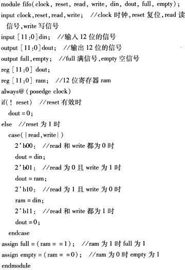

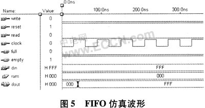

2.5 FIFO描述
FIFO为同步工作。当reset有效且处于clock的上升沿时,dout为O;reset为1且处于clock上升沿时,read和write组合的4种情况分别对应各自的工作状态。图5为FIFO仿真波形。
