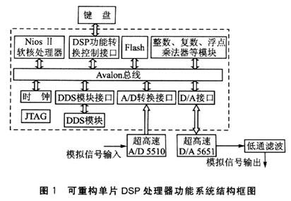

1 系统结构
本系统为单片DSP可重构系统,能实现数字信号处理方面各种功能。其中,Nios II软核处理器的建立,主要起人机交互和控制作用。FPGA的逻辑模块从Nios II处理器接收控制信号和数据后,实现相应的硬件功能。系统结构框图如图l所示。除了软核处理器Nios II外,存储器和I/O接口以及FIR数字滤波器、IIR数字滤波器和DDS等应用模块均可作为外设嵌入在FPGA中。这样,整个DSP的数字信号处理部分全部集成在FPGA器件中,各模块均受Nios II处理器的控制。Nios II处理器系统中有Avalon总线,它规定了控制器与从属模块间的端口连接以及模块阃通信的时序。数字频率合成器DDS通过Avalon总线与Nios II处理器相连,能很方便地完成控制及数据传送。
本系统的FPGA采用Cyclone EPICl2,它有12 060个逻辑单元(LE)和2个锁相环(PLLs),提供6个输出和层次时钟结构以及复杂设计的时钟管理电路。选用超高速10位D/A转换器565l实现D/A转换功能,转换速率最高为150 MHz。整个系统在Nios II处理器的控制下,可实现FIR数字滤波、IIR数字滤波、快速傅里叶变换(FFT)算法、编/解码、DDS功能模块设计,以及由它构成的数控频率调制、正交载波调制解调、数控相位调制等功能的信号发生器。
系统中各功能模块的选择,以及输出信号调制方式和频率的选择,均可通过外接的按键自由选择。下面构建一个具有常规DSP处理器功能的Nios II系统。

系统的硬件系统包括3个部分:FPGA部分、存储器部分和外围元器件部分。FPGA部分是建立在FPGA内的,在SOPC Buider中需要设计的就是该部分。其中包含1个NiosII CPU核,1个内部时钟,1个Avalon总线控制器,连接Nios II核的下载和调试程序的JTAG_UART通信模块,DDS接口模块及DDS模块,FIR、IIR数字滤波器接口模块及功能模块,编解码模块及接口模块,以及Flash存储器模块等。其设计与一般的嵌入式开发不同,可在Nios II核外(但还在同一个FPGA芯片内)加入相应的外设模块核,并通过在片上的Avalon总线与Nios II相连。为使具有DSP处理器功能的Nios II系统正常工作,在FPGA外围接有一些控制键,以调度各模块的应用。

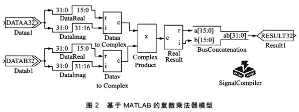

在DSP算法中会反复出现一些运算(如复数乘法器、整数乘法器、浮点乘法器等),而在通用的CPU中都没有专门用于复数乘法计算和浮点乘法计算的相关指令。在系统设计中,利用MATLAB、DSP Buider或者VHDL设计并生成复数乘法器、整数乘法器、浮点乘法器等硬件模块。在Quartus II环境中对上述文件做一些修正后,在SOPC Buider窗口中将它们定制为相应的指令,并可设定或修改执行该指令的时钟周期。在进行DSP算法运算时,可通过汇编或C语言,甚至C++语言来运用这些自定义指令进行嵌入式程序设计。
根据复数运算的算法,假设有2个复数为a+bj和c+dj,则乘法表述为:
图2是用MATLAB、DSP Buider设计的复数乘法器模型。它实现了一个16位的复数乘法,虚部和实部都是16位,可以用一个32位的值表示该复数。在设计中,NiosII为32位数据,正好可以放置2个复数。
要将这个复数乘法器硬件模块设置成相应的指令,还须进行以下操作:
①单击图标SignalCompiler对其进行转换,选择器件(用Cyclone)和Quartus II综合器.转换后使其生成SOPCBuider的PTF文件。
②退出MATLAB后,在Quartus II环境中对转换后所生成的复数乘法器的顶层VHDL文件进行修改。在SOPC Buider窗口双击CPU项,进入“指令加入”编辑窗,将这个硬件模块设置成自定义的复数乘法指令。
指令生成后,可利用Quartus II编辑C程序进行测试;测试成功后,在DSP算法计算中遇到复数乘法就可以运用复数乘法指令。这种方法将常用的硬件模块生成指令,通过软硬件并存的设计方法在FPGA中实现较复杂的DSP算法,能够将软件的灵活性和硬件的高速性结合起来,较好地解决了现代DSP设计中的诸多问题。但对于DDS模块,还是以硬件形式固化在FPGA中。可以根据需要,利用DDS设计出幅度、相位和频率调制器。
