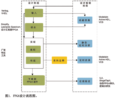

  在FPGA系统设计完成前,有两个不同的阶段:设计阶段,调试和检验阶段(参见图1)。设计阶段的主要任务是输入、仿真和实现。调试和检验阶段的主要任务是检验设计,校正发现的任何错误。
设计阶段
  在这一阶段不仅要设计,而且要使用仿真工具开始调试。实践证明,正确使用仿真为找到和校正设计错误提供了一条有效的途径。但是,不应依赖仿真作为调试FPGA设计的唯一工具。
  在设计阶段,还需要提前考虑调试和检验阶段,规划怎样在线快速调试FPGA,这可以定义整体调试方法,帮助识别要求的任何测试测量工具,确定选择的调试方法对电路板设计带来的影响。针对可能选用的FPGA存在的高速总线,除了考虑逻辑时序的测试和验证外,还应该充分考虑后面可能面临的信号完整性测试和分析难题。
调试和检验阶段
  在调试阶段,必需找到仿真没有找到的棘手问题。怎样以省时省力的方式完成这一工作是一个挑战。

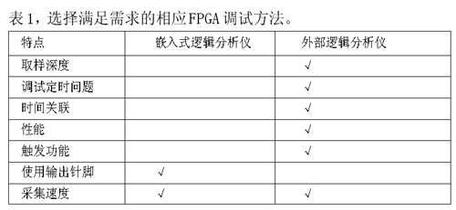

  上述两种方法都可以使用,采用哪种方法要视具体情况而定。挑战在于确定哪种方法更适合您的设计。用户可以问自己下面的问题:
预计有哪些问题?
  如果您认为问题仅限于FPGA内部的功能性问题,那么使用嵌入式逻辑分析仪可以提供要求的所有调试功能。但是,如果预计有更多的调试问题,要求检验定时余量、把内部FPGA活动与电路板上的其它活动关联起来、或要求更强大的触发功能,那么使用外部逻辑分析仪更适合满足调试需求。
  当FPGA芯片针脚包含超过200M的高速总线,例如集成内存控制器的DDRI、DDRII内存总线,以及集成高速SerDes的高速串行I/O总线,信号完整性测试是保证设计成功的基础。在本文的后半部分会介绍主流的测试工具和方法。
除状态数据外,是否需要考察快速定时信息?
  外部逻辑分析仪允许以高达125 ps的分辨率(8GS/s采样)查看FPGA信号详细的定时关系,这有助于检验设计中实际发生的事件,检验设计的定时余量。嵌入式逻辑分析仪只能捕获与FPGA中已有的指定时钟同步的数据。
需要捕获多深的数据?
  外部逻辑分析仪提供的采集内存更深。一般在嵌入式逻辑分析仪中,最大取样深度设为128 kb,这一数字受到器件限制。而在外部逻辑分析仪中,可以捕获最多256Mb样点。这有助于查看和分析更多的问题及潜在原因,从而缩短调试时间。
设计中更多地受限于针脚还是受限于资源?
  使用嵌入式逻辑分析仪不要求任何额外的输出针脚,但必须使用内部FPGA资源,实现逻辑分析仪功能。使用外部逻辑分析仪要求使用额外的输出针脚,但使用内部FPGA资源的需求达到最小(或消除了这种需求)。表1汇总了每种方法的相对优势。

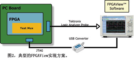

  为克服这些局限性,出现了一种新的FPGA调试方法,它不仅提供了外部逻辑分析仪方法的所有优势,还消除了主要局限性。FPGAView软件在与泰克TLA系列逻辑分析仪配套使用时,为调试FPGA和周边硬件电路提供了一个完整的解决方案(参见图2)。
这种组合可以:
  —— 时间关联的查看FPGA 内部活动和外部活动。
  —— 迅速改变FPGA内部探点,而无需重新汇编设计。
  —— 每个针脚监测多个内部信号。
  —— 在TLA逻辑分析仪上自动更新切换的内部信号名称。
  此外,FPGAView可以在一台设备中处理多个测试内核(适合监测不同的时钟域),并可以在一个JTAG链上处理多台FPGA设备。

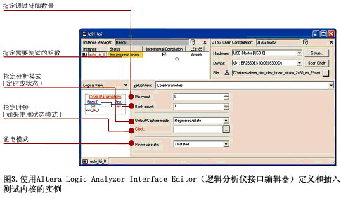

  第一步是配置测试内核,把它插入到FPGA设计中。例如,在使用Altera或Xilinx器件时,可以使用FPGA开发工具提供的逻辑分析仪接口编辑器,创建最适合自己需求的测试核(参见图3)。
  对大多数测试内核,可以指定下述参数:
  Pin Count(针脚数量) :表示希望专用于逻辑分析仪接口的针脚数量。
  Bank Count(组数):表示希望映射到每个针脚上的内部信号数量。
  Output/Capture Mode(输出/捕获模式):选择希望执行的采集类型。可以选择Combination/Timing(组合逻辑/定时模式) 或Registered/State (寄存器/状态模式)。
  Clock(时钟) :如果用户选择了Registered/State(寄存器/状态)的捕获模式,这一选项允许选择测试内核的取样时钟。
  Power-Up State(通电状态) :这个参数允许指明指定用于逻辑分析仪接口的针脚的通电状态。

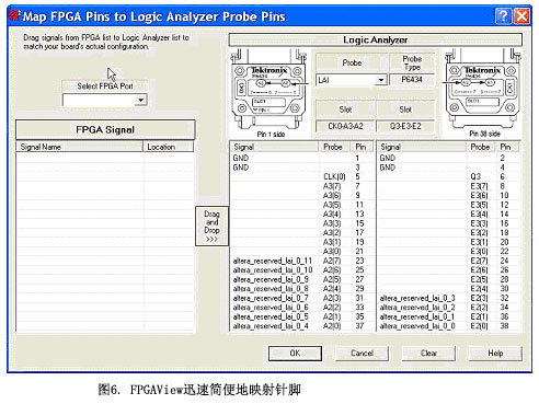

  下一步是映射FPGA针脚和TLA逻辑分析仪探头之间的物理连接。FPGAView可以自动更新逻辑分析仪上显示的信号名称,与测试内核当前监测的信号相匹配。
  为此,简单地点击Probes (探头)按钮,将出现一个拖放窗口,把测试内核输出信号名称与逻辑分析仪上的相应通道连接起来(参见图6)。。对某条目标连接,这个通道分配过程只需一次。

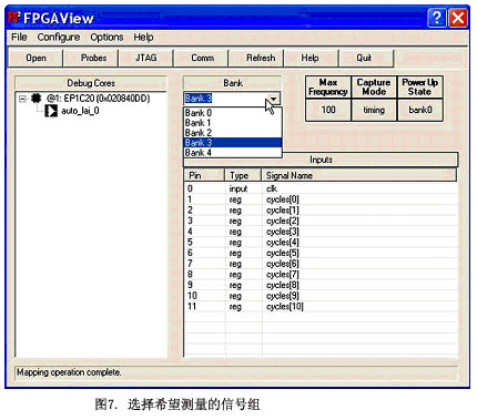

  使用Bank(组)列表下拉菜单,选择想要测量的组。一旦选择了组,FPGAView会通过JTAG接口与FPGA通信,并配置测试内核,以便选择希望的组。

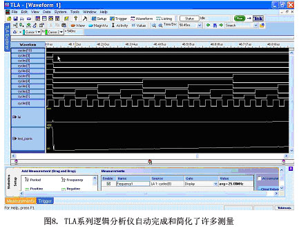

   FPGAView还将这些通道名称通过对TLA系列逻辑分析仪的控制进行自动分配,从而可以简便地理解测量结果。为测量不同的一套内部信号,用户只需选择不同的信号组(参见图7)。全功能TLA系列逻辑分析仪会自动把这些FPGA信号与系统中的其它信号关联起来(参见图8)。
  在TLA逻辑分析仪中,针对设计人员关心的各种时间信息,提供了业内独有的定时参数自动测量功能,通过鼠标简单的拖放操作,能够得到周期、频率、占空比、脉冲宽度、通道/通道延迟、边沿计数、周期计数、违规计数、周期抖动、以及周期间抖动等信息。
