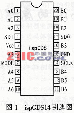

1.1 ispGDS14的引脚功能
ispGDS器件型号尾部的数字即表示该GDS器件的I/O端数。ispGDS14的引脚图如图1所示,各引脚的功能如下:
MODE:编程方式控制引脚;
SDI:串行数据输入引脚;
SDO:串行数据输出引脚;
SCLK:时钟引脚;
A0~A6、B0~B6:输入/输出引脚。
其中MODE、SDI、SDO和SCLK均为编程控制信号。

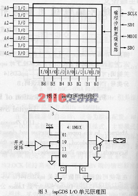

1.2 ispGDS14器件的结构原理
ispGDS14的基本结构如图2所示。图中的左边及下边外围方框是I/O单元;中间是可编程开关矩阵;右边是编程控制电路,它通过电缆与计算机连接可完成对开关矩阵的编程操作。可编程开关矩阵的每一个交叉点都是可编程点,通过编程控制可以将不同的I/O单元相互连接起来。

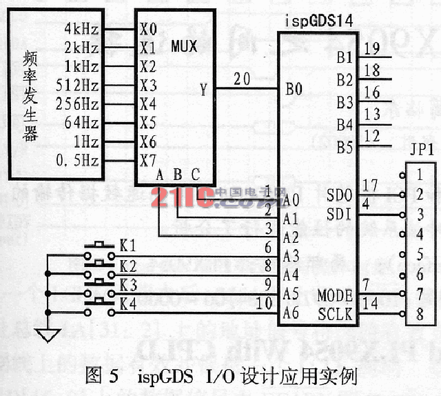

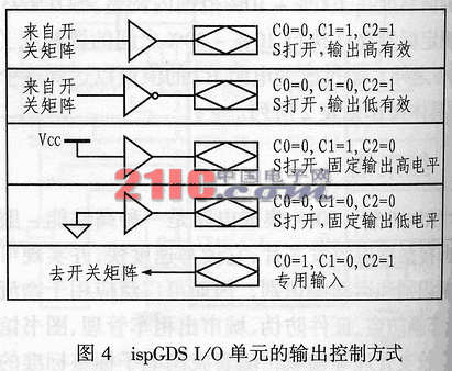

ispGDS14器件的I/O单元如图3所示。如果定义该I/O引脚为输入端,则编程开关S闭合,信号从该引脚直接输入到开关矩阵,并经过开关矩阵编程与另一个I/O单元连接并输出;反之,若该I/O引脚定义为输出端,则编程开关S打开,此时来自另一个I/O单元的信号经开关矩阵送入该单元,然后经过驱动器将信号送入可编程四选一数据选择器。可编程数据选择器由编程信号C2、C1控制,可分别选择该信号的原变量、反变量、电源或地输出最后再将四选一输出的信号经可编程三态控制门送I/O引脚输出。可编程控制端C0、C1、C2的控制方式如图4所示。
