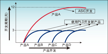

随着市场需求迅速变化,产品快速上市显得比过去更加关键。最可行的解决方案是缩短开发周期以缓解上市时间的压力。可编程逻辑可使设计者达此目的。图1以基于两者的产品开发周期的比较,说明PLD产品如何有助于新产品的引入。
另外,由于产品生命周期的缩短,ASSP的固定功能特性无法满足产品变化的需求。越来越多的设计者在他们的产品中使用可编程逻辑,通过修改PLD设计和重构器件执行新的操作以开发新功能和标准品。使用可编程逻辑,设计者可以在引入产品时提供几个不同的版本,以及能在现场对产品进行任意的更新,而无需额外的工程计划并能降低成本。

图1:产品开发周期

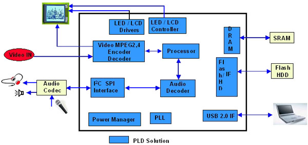

对于较小的设计,例如总线接口、桥接和手持设备(见图2),使用低功耗、基于闪存的CPLD能提供更低成本的低到超低密度的解决方案。
对于功耗敏感型应用,Lattice半导体公司的ispMACH4000Z(Z表示零功耗)CPLD能提供相当好的低功耗解决方案。
图2:用Lattice ispMACH4000Z进行PMP设计

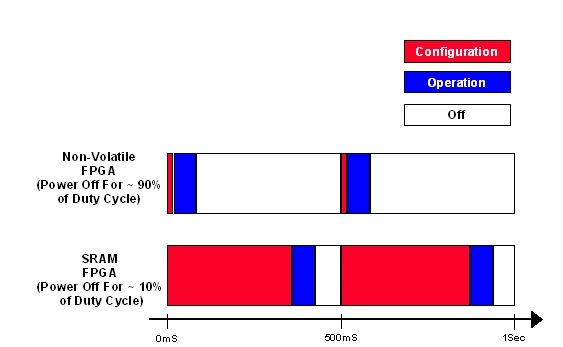

大多数基于LUT的FPGA没有“零功耗”选择。但是系统设计者可以在系统的某些工作周期中关闭器件以降低功耗。图3给出了非易失FPGA的快速电源冷启动是如何降低总功耗的。上电之后能迅速地获取逻辑功能的非易失器件对这些应用是理想的。另一方面,基于SRAM的FPGA耗费大部分工作周期用于配置。
图3:用非易失FPGA在工作周期中降低功耗

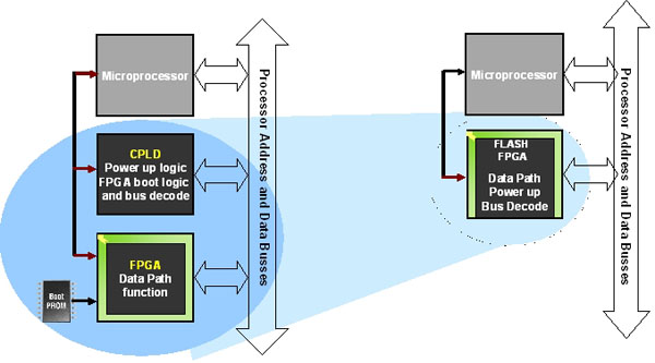

大多数FPGA是基于SRAM的,但是现在已有基于闪存的非易失FPGA。非易失FPGA比基于SRAM的FPGA更具设计优势。(参见图4)除了管理电源的功能之外,非易失FPGA的优点还包括:
1. 无需引导PROM,减少了材料清单(BOM)中的器件;
2. 无需位流,提供最高的设计安全性;
3. 实时的系统内可编程性具有调试和更新能力;
4. 无限重构的SRAM FPGA结构。
图4:非易失FPGA
Lattice半导体公司的交叉式可编程器件MachXO就是一个很好的例子。相对传统CPLD来说,MachXO器件兼有FPGA和CPLD的非易失、低成本、瞬时上电的高性能逻辑解决方案的优点。
