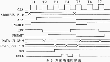

3.2 系统的工作时序
转换过程的时序如图3所示。

enable信号无效时,数据暂存单元为高阻状态。该信号和写信号iow(低电平有效)都变为有效后,在接下来的一个时钟的下降沿(确保采样时数据有效),将总线上的数据读入数据暂存单元,并产生一允许信号permit,允许系统进行格式转换。

转换输出单元是系统的核心,它包括三个部分:数据格式的转换、数据使能信号DEN的输出、数据时钟信号DCLK的输出。数据的转换输出是由系统当前所处的状态决定的。permit信号有效后,在时钟的上升沿,转换输出单元检测系统状态:状态为first时,输出高8位;状态为second时,输出低8位;状态为third时,系统复位,从而完成一次转换,开始下一转换周期。在转换过程中,系统同时完成对信号simbol、sign(低电平有效)的控制。
输出数据使能信号DEN是根据MPEG-2标准码流格式产生的,用于数据信号的同步。在MPEG-2标准中,码流是以包的形式传送的。每一个数据包都有一个统一的包标识符PID,它的十六进制形式为47H。从包中的第一个字节(47H)开始,DEN变为有效(高电平),并保持到第188字节。在接下来的16个字节时间里,DEN保持低电平。
输出数据时钟信号DCLK用作解复用单元的采样时钟,它是由控制信号sign、permit以及系统当前所处的状态控制产生的。为了保证采样时数据保持有效,DCLK的输出比相应的输出数据要延迟半个机器周期。
