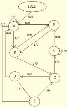

序列检测器是时序数字电路中非常常见的设计之一。它的主要功能是:将一个指定的序列从数字码流中识别出来。接下来就以设计“01101”这个序列的检测器为例,说明Verilog HDL语言的具体应用。设X为数字码流输入,Z为检出标记输出,高电平表示“发现指定序列”,低电平表示“没有发现指定的序列”。设输入的码流为“001101101111011111...”,则其序列检测器的逻辑功能如表1所示。
在时钟2~6中,码流X里出现指定序列“01101”,对应输出Z在第6个时钟变为高电平“1”,表示发现指定序列“01101”,Z输出“1”。同理在第9个时钟对应输出Z也为“1”。根据这个逻辑功能描述,我们可以分析得出状态转换图(见图1)。
其中状态A~E表示5位序列“01101”按顺序正确地出现在码流中。因为输入码流X是随机的,因此可能会有很多重叠的情况发生。这样在转换图中相应的还要有状态F和G。设初始状态为IDLE,则有相应的Verilog HDL语言程序如下。

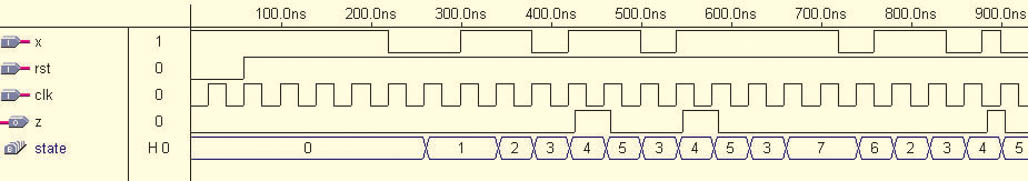

上述程序输入完成后,接下来首先要经EDA设计软件进行编译。本设计采用的是美国ALTERA公司的MAX+PLUSII软件,经Compiler编译器编译,没有任何问题后。建网表、逻辑综合、适配、划分、时域分析、装配等均已自动完成,并生成多个后续工作要用的文件。编译成功表明已为所设计的项目建立了一个编程文件,但还不能说明该文件在各种情况下都有正确的响应,因此编译通过后还要进行功能和时序仿真,仿真结果如图2所示。
经仿真发现输出Z和输入X有一段延时。通过波形很难给出定量的信号延时关系,为此我们在进行定时分析。定时分析结果如图3所示,从表中显示出了“CLK”到“Z”的延迟路径为7.6ns、“X”到“Z”的延迟路径为6ns。这样,经Verilog HDL语言的文本编辑、编译、仿真波形编辑、仿真和定时分析一系列设计步骤,设计出符合要求的数字系统后就可以通过编程器下载到指定的芯片中去。
