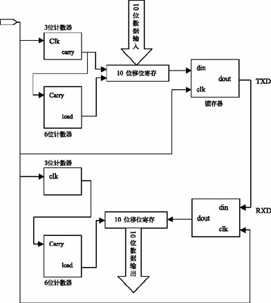

本设计所采用的是异步通信方式,可以规定传输的一个数据是10位,其中最低位为启动位(逻辑0低电平),最高位为停止位(逻辑1高电平),中间8位是数据位。为了方便对数据进行正确控制,选取发送(接受)每位数据用4个时钟周期。为了能够达到串行通信的波特率,例如4800B/s,则需把时钟频率设为19.2kHz。系统结构如图1所示:
图1

当加载信号高有效时,10位数据从外部寄存器中并行载入REG10,载入后在“carry”有效时,即每4个CLK周期右移一位进入锁存器,进而从TXD发出。发送器的仿真波形如图2所示。
图2
接收器的结构与模块的功能与发送器相似。通过判断接收锁存器中的起始位是否为零,来确定接收与否。若有效时,3位计数器开始计数,将锁存器中的数据逐位右移到移位寄存器中,6位计数器同样计数到“100111”,此时表示已接收10位数据,发出信号把移位寄存器中的数据并行读出。接收器中的移位寄存器其实是一个串并转换器。
