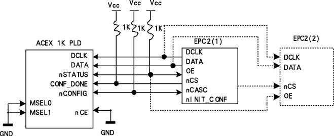

当用一片EPC2配置ACEX 1K器件时,EPC2的控制信号nCS、OE、DCLK直接和ACEX 1K系列器件的控制信号连接。图1给出了ACEX 1K器件和一片EPC2的连接关系。
EPC2的nCS和OE引脚控制DATA输出引脚的三态缓冲器,使能地址计数器和EPC2的振荡器。nCS引脚控制配置器件的输出。当OE引脚接低电平时,不论nCS为何状态,地址计数器复位,DATA引脚输出为高阻状态。当OE引脚接高电平时,如果nCS保持高电平,则计数器停止计数,DATA引脚保持高阻状态;如果nCS接低电平,则计数器和DATA引脚正常工作。EPC2允许用户将nINIT_CONF引脚与PLD器件的nCONFIG引脚相连来初始化PLD器件的配置。EPC2的DATA引脚与ACEX 1K系列器件的DATA0或DATA引脚相连。存储在EPC2器件中的数据在其内部时钟的控制下顺序输出到DATA脚,然后在控制信号的控制下输出到CPLD器件的DATA0或DATA引脚。当配置数据的大小超过一片EPC2的容量时,可以采用多片级联的方法。这时候器件的nCASC和nCS引脚做器件间的握手信号。器件连接如图1虚线所示。
用级联EPC2 配置ACEX 1K器件时,EPC2的操作与其在级联链中的位置有关。当级联链中的第一个即主EPC2加电或复位,且nCS脚为低电平时,主EPC2控制配置进行。配置过程中主EPC2向其后的从属EPC2和CPLD器件提供所有的时钟脉冲,并向PLD器件提供第一个数据流。当主EPC2中配置数据发送完毕,器件的nCASC脚变为低电平,使第一个从属EPC2的nCS脚变为低电平,从而使从属EPC2向外发送配置数据。每一片EPC2中数据全部输出且nCASC引脚为低电平时,器件的DATA引脚置为高阻状态以避免和其他配置器件发生竞争。一旦所有的配置数据传送完毕,且基于查找表的CPLD器件的CONF_DONE脚驱动主EPC2的nCS脚为高电平,主EPC2器件将额外增加16个时钟周期来初始化CPLD器件。随后主EPC2器件进入空闲状态。当需要另外加入EPC2器件时,可以将欲加入的EPC2的nCASC引脚和级联链中的从属EPC2的nCS相连,DCLK、DATA和OE引脚并联。
