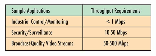

为简单起见,在本文的其它部分,我们将使用TCP载荷作为性能比较的主要指标。表1列出了一些典型应用以及相应的TCP/IP载荷吞吐能力要求。

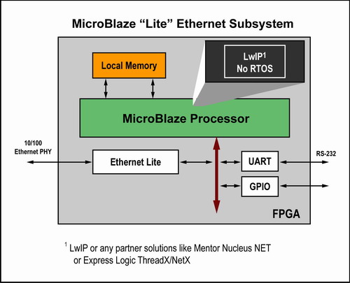

对于远程监视或控制应用中所需要的简单网络接口来说,如图1所示的最小化网络子系统就足够了。在此类应用中,TCP/IP性能要求较低(< 1兆比特/秒),因此可以使用LwIP(简化版因特网协议栈),而不需要RTOS实时操作系统。
 | 图 1.简化以太网子系统 | 利用不带中断的Ethernet Lite IP在简单的查询模式下实现设计就可以了。同时还可以将全部软件,包括简单的应用层,都存储在Xilinx FPGA中的本地存储器中。对于这一基本网络子系统,还可以增加其它需要的I/O接口,如RS-232 UART和GPIO。如图1所示。

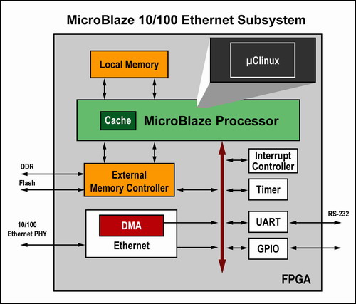

通过对前面的最小系统做一定的修改,可以实现如图2所示的更为典型的10/100以及网解决方案,从而获得更高的TCP/IP吞吐能力(10-50兆比特/秒)。主要的变化有:
- 为Ethernet MAC增加直接存储器访问(DMA)引擎,实现中断驱动方式。
- 为系统增加外部存储器,为处理器增加缓存。
- 利用更复杂的TCP/IP栈,如Linux (μClinux)系统TCP/IP协议栈。
利用XPS中的基本系统构建向导(Base System Builder wizard)可以容易地创建这样的MicroBlaze™设计。

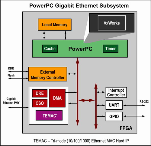

对于需要100 兆比特/秒以及TCP/IP吞吐能力的应用,可以利用专用Xilinx FPGA系列器件中内建的三模式以太网MAC硬IP,如图3所示。为获得高端应用所需要的500+ 兆比特/秒吞吐能力,需要同时配合使用环形缓冲(scatter/gather)DMA(SGDMA)等高级DMA技术,以及数据对齐引擎(DRE)和校验和分流(CSO)等[url=link:FPGA|0]FPGA[/url]硬加速器。
几款Xilinx FPGA器件上实现的高性能PowerPC™ 405内建了运行在450 MHz 的16-Kb指令和数据缓存,可以支持Linux、VxWorks、Integrity和QNX等软件平台,因此可设计出带有高性能网络接口的系统。

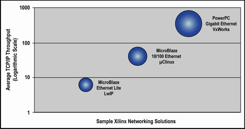

图4中的表对于前面所给出的三种网络子系统的TCP/IP载荷吞吐能力进行了比较。需要指出的是,由于三种子系统性能差异巨大,因此Y轴采用的是对数坐标。
