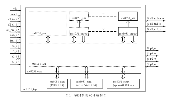

本系统的设计与实现可以采用oregano system的mc8051内核, 并且加入定时计数的和串口模块, 8051单片机的设计结构框图如图1所示。
 在8051核的FPGA设计中, 完全可以实现包括计时/计数、中断、串口、数据及程序存储器、特殊寄存器、布尔处理的位处理机等的所有功能, 而且兼容所有指令, 只是在具体的移植过程中做一些改变而已。
这种方法对程序存储器不再做内外之分, 因为FPGA内部存储容量已经能够满足要求, 同时将程序存储器的容量扩大了一倍 (变为8KB), 以满足大程序的容量需求; 为了让8051更为强大且更具有通用性, 可将数据存储器RAM的容量扩大一倍, 变为256字节。可以看出, 在设计过程中将8051的功能也进行了加强, 但是并不影响对它的控制, 仅仅是在硬件上对存储器的容量进行了扩大, 而这种扩大只是改变了地址线的宽度, 完全不影响111条指令的正确执行。对用户来说这只是可以使用的内部RAM增加了, 控制并没有任何改变。当然, 在资源比较紧张, 而且程序容量比较小时, 也可以将存储器的容量改小, 这种改变也相当方便, 只需要改变地址线的宽度就能达到目的。由此可见, 设计时完全可以根据需要改变IP核的设计, 而不局限于8051。

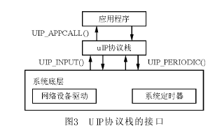

为了UIP协议栈能具有最大的通用性, 在实现时可将底层硬件驱动和顶层应用层之外的所有协议集“打包”在一个“库”里。协议栈通过接口与底层硬件和顶层应用进行通信。通过这种方式可使uIP具有极高的通用性和独立性, 以便移植到不同的系统和方便地实现不同的应用, 很好的体现TCP/IP协议平台无关性的特点。UIP协议栈与系统底层和应用程序之间的接口如图3所示。图中, 各接口之间都是由一系列函数来实现的。

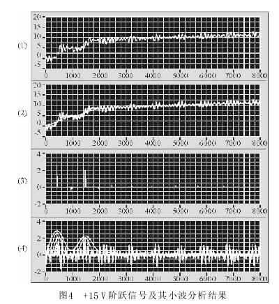

(3) 为信号的第8级分解小波模极大值图; (4) 为信号各级 (共9级) 的高频分量即小波系数。
 由图4可以看出, 该故障信号分析仪能有效采集实时故障信号, 并可在对信号经过小波分析后有效的提取故障特征, 而且故障点定位明显。
