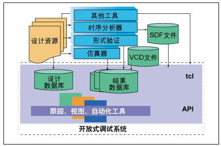

开放的调试系统
开放的系统调试法将调试工具从验证工具中分离出来同时也将调试和验证系统整合在一起并提供标准接口。这允许工程师对整个设计和验证过程使用统一接口。开放系统的用户可在一个公共的环境中通过跟踪及分析去调试许多验证工具。
Novas软件公司的Debussy系统能独立编译HDL源文件,它不仅可以提取出设计的连接性和层次性,而且还能提取出设计的行为组织图。这种编译过程与RTL综合过程的初始阶段十分相似,它也能识别一些器件如先进先出缓冲器、寄存器、多路器和内存。这对定位查找、分析并理解BUG产生的原因非常关键。
从设计源文件中提取的信息将储存在一个调试专用数据库中,它们由系统的跟踪、检查和分析工具随时调用,这些工具利用已存的设计信息使工程师在调试期间能够反复地自动执行任务。

开放的系统通过应用程序接口(API)和执行脚本接口很容易与其他系统集成在一起。图1显示了调试系统结构。
