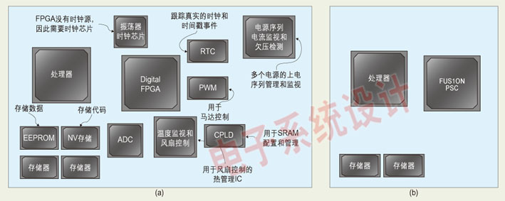

 | 图:(a) 未采用Fusion架构的典型系统板结构;(b) 采用Fusion架构的典型系统板结构。 |
