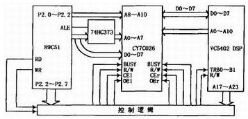

  CY7C026是CYPRESS公司生产的16k×16B高速双口静态RAM,存取速度小于25ns。他具有真正的双端口,可以同时进行数据存取,两个端口具有独立的控制信号线、地址线和数据线,另外通过主ˆ从选择可以方便地扩存储容量和数据宽度。通过芯片的信号量标志器,左、右两端口可以实现芯片资源的共享。
  由于DSP的数据是16位,而单片机的数据是8位,所以TMS320VC5402与双口RAM的接口并无特别之处,但是89C51与双口RAM之间的接口电路中就需要对89C51进行总线扩展了。具体做法是利用锁存器74HC373的锁存功能,通过对其使能信号的控制,进行分时读写,实现数据总线的扩展,即利用锁存器作为虚拟总线。DSP,单片机与双口RAM之间的接口电路如图1所示。
图1 通过双口RAM实现的接口电路
  双口RAM必须采用一定的机制来协调左右两边CPU对他的读写操作,否则会出现读写数据的错误。通常可以用中断、硬件、令牌和软件这4种方式来协调双方。在接口电路中利用89C51的最低地址位A0把双口RAM的存储空间分为奇、偶地址两个空间。其中,奇地址空间专供89C51写,偶地址空间专供89C51读。那么只需对VC5402的软件做相应处理即可,即VC5402对双口RAM的奇地址空间只读,对偶地址空间只写。这样就避免了DSP和单片机对双口RAM同一地址单元的写入操作。另外,在对双口RAM进行访问之前,单片机和DSP首先对本端的BUSY信号进行查询,只有本端/BUSY信号无效时才进行读写操作,进一步保证了数据读写的可靠性。

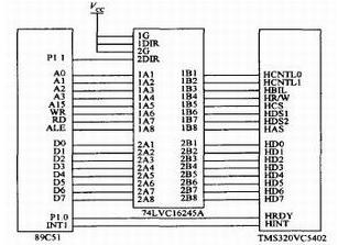

  VC5402DSP的外部I/P引脚用的是3.3V的逻辑电平,而大部分51单片机用的是5V的逻辑电平。前者输出高电平,最小值为2.4V;后者输入高电平,最小值为2.0V。所以前者的输出可以直接接到后者的输入。但是前者允许输入高电平最大值为3.6V,而后者的输出高电平一般都在4.6V以上。所以前者的输入和后者的输出不能直接连接,需要做电平转换。如果引脚数量少,可以直接用三极管电阻来转换。这里由于引脚较多,所以选用TI74LVC16245A芯片来进行电平转换。硬件电路如图3所示。
图3 通过电平转换芯片实现
  HPI的数据传输分为2部分:外部传输和内部传输。外部传输是指主机和HPI寄存器之间的传输,由主机发出指令完成。内部传输是指HPI寄存器和DSP内部RAM之间的传输,由DSP内部的DMA控制器自动完成。主机在进行外部传输时,要先检查内部传输是否完成,这是通过检测HRDY信号实现的。外部传输操作的一般步骤是:检查HRDY信号的电平。为高,表示可以进行传输;为低,表示DSP正在进行内部传输,此时不能进行外部传输。主机发出指令,设置HCNTL0,HCNTL1,BHIL,HRˆW信号的状态,以确定读或写的寄存器以及字节的选择。主机发出时序控制信号,按时序进行操作,从而完成一次外部传输。
