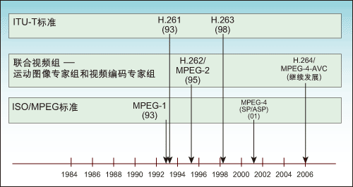

图:标准视频编解码器的时间表。 当然,某些PMP具备把播放器连接到普通电视机的视频输出功能。虽然PMP集成的显示屏幕相对较小,但现在的视频解码尺寸通常达到D1格式。依据播放器的功 能列表要求,设备需要集成1个或者多个视频解码标准;对于在电视帧率(25-30帧/秒)下D1格式视频解码,硬件视频解码器是最佳选择。多个视频解码标 准可能需要多个硬件模块。实行多个解码标准会提高系统成本,但不会提高功耗,因为同一时间只有一个模块会被激活。多标准音频解码可在小而高效的嵌入式 DSP核中实现,而无需增加额外的硬件成本(存储解码器的空间除外)。而微控制器将用于控制DSP和视频硬件解码器。

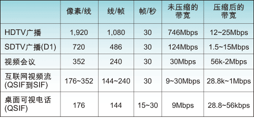

表:各种视频格式的典型带宽。 MC+DSP-微控制器和DSP用于低视频解析度(CIF),软件可升级,支持多种音、视频标准的系统。DSP用于音频解码,视频解码和音/视频同步。虽然性能有限,但系统非常灵活,此平台可轻松实现多种音频和视频解码格式支持。
