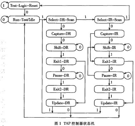

  通过TAP控制器的状态转移即可实现对数据寄存器和指令寄存器的访问, 从而实现对JTAG测试电路的控制。TAP控制器共有16 种状态, 如图1 所示。通过测试模式选择TMS 和时钟TCK可控制状态的转移。

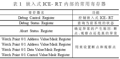

  嵌入式ICE- RT是ARM处理器内部集成的在线仿真功能模块,通过JTAG调试接口与外界交互,其中包含的常用寄存器如表1所示。
  要访问嵌入式ICE- RT内部的寄存器,可通过扫描链2对Debug Control Register进行访问。实现过程:通过TAP将SCAN_N指令写入JTAG指令寄存器中,通过TDI将数值2写到扫描链选择寄存器中,即选择了扫描链2,在通过扫描链2访问任何嵌入式ICE- RT内部寄存器之前,还需要用INTEST指令将当前通过SCAN_N指令选择的扫描链置为内部测试状态。写入INTEST指令的过程和写入SCAN_N指令的过程类似。接下来就可以通过扫描链2访问嵌入式ICE- RT内部寄存器,实现对ARM7TDMI的基本调试功能。

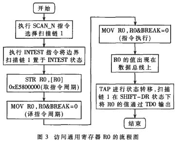

  以读取寄存器R0 的值为例, 介绍边界扫描链1 的操作过程, 如图3 所示。
  读取寄存器R0的值可以用指令STR R0, [R0] ( 机器码为0xE5800000) 来实现。该指令可将寄存器R0 的值存储到内存单元R0中去。因为在ARM7TDMI处于调试状态时, ARM7TDMI和外部是隔离开的, 所以该指令实际上不能访问内存单元, 也不会对内存单元产生任何影响。使用指令STR R0, [R0]可使得寄存器R0的值出现在数据总线上, 这样就可以通过扫描链1将其捕获, 然后从TDO输出。指令STR R0, [R0]的执行需要两个指令执行周期。在第一个指令执行周期, 执行地址计算; 在第二个指令执行周期, 将寄存器R0的值放到数据总线上去。对ARM寄存器写操作及访问内存的方法与此类似,都是通过扫描链1, 只是所使用的指令不同而已。
