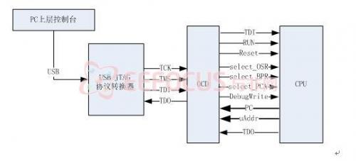

图1 系统结构框图
整个调试系统分为四部分PC机上层控制台,USB-JTAG协议转换器,片上调试器OCD(On Chip Debugger)以及调试的目标处理器CPU。 |
