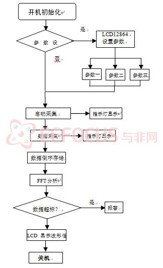

参数设置模块:将三通道数据分别分段存储到板中的FLASH中;通过FFT算法计算出三通道的主振频率、最大振速和震动时间。并将这些信息显示在液晶屏幕上。通过按键实现耦合方式、增益倍数、浮点放大、采样率和采样长度的设置。
显示模块:显示三个通道的信号波形、设置菜单,增强用户与仪器的交互性,更直观人性化。

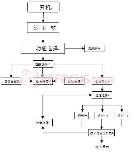

接口通信模块:实现主机和FPGA的通信,USB控制芯片采用的是专用的USB、RS232接口芯片CY7C68013A,它是Cypress公司推出的EZ-USB FX2系列智能USB接口芯片,可使主机通过USB接口或者RS232对FPGA存储器的数据进行读取,同时,电脑软件对采集的数据进行更深的分析、设置参数、采集段数、触发电平和耦合方式设置等。并将设置好的参数保存到FPGA内部。
四、软件流程
