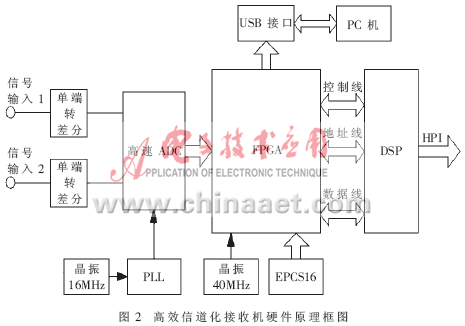

本文设计的高效信道化接收机的硬件原理框图如图2所示。由于该设计采用的高速A/D(ADC08D1000)内部集成了双通道模数转换功能,采样速率为 1GHz,所以当芯片工作于交叉采样模式时,只需将信号接于信号输入1端,信号输入2端悬空,即可实现采样速率为2GHz的采样。因此该接收机可实现瞬时带宽为480MHz的双通道数字信道化接收和瞬时带宽为960MHz的单通道数字信道化接收。
由于本设计高速A/D输出数据率在480MHz,因此高速A/D与FPGA接口采用差分信号走线,并且FPGA内部对数据率采取降速处理以便后续处理,解决了高速采样和后续信号处理之间的瓶颈问题。经过FPGA内部做信道化处理后的信号送入DSP中,可以实现后续相应的信号处理算法。另外,可通过USB接口芯片将所需数据传给PC机,完成数据的存储、处理与显示等。

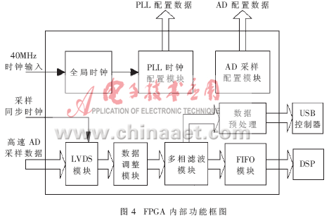

该信道化接收系统FPGA内部功能主要包括系统全局时钟模块、PLL时钟配置模块、A/D采样配置模块、LVDS模块、数据调整模块以及FIFO模块。高速A/D采样得到的480MHz数据经过FPGA内部自带的LVDS模块,将2×16bit数据按照1:4分成2×64bit数据,相当于抽取比D=8,即输出数据率fout=fs/D=960MHz/8=120MHz,按照临界抽取条件,信道数目K=D=8,瞬时带宽为480MHz时,子带宽度B0=60MHz。实现单通道瞬时带宽960MHz的信道化结构时,信道数目和抽取比为K=D=16,子带宽度依然为B0=60MHz。经过LVDS输出的数据率为120MHz,送入数据调整模块后进行多相滤波结构的信道化处理,其处理结果通过高速FIFO与DSP完成数据传输。具体FPGA内部功能框图如图4所示。

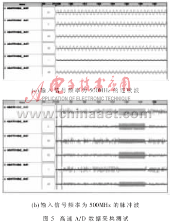

输入信号频率为500MHz,信号形式分别为连续波和脉冲波,A/D采样速率为2GHz,利用FPGA自带的SignalTapⅡ嵌入式逻辑分析观察LVDS模块调整后的多路信号波形。测试结果如图5所示。

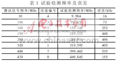

输入8个不同频率的余弦信号,检测系统截获信号的信道编号是否正确以及记录截获信号的频率。对照表1可知,系统输出的信道编号是正确的。由于信道化系统的采样时钟可能存在偏差和抖动,从而导致相位差测频算法测频出现偏差,即理论上各个信道中心频率与实际有一定的偏差,故试验检测频率与测试信号频率有一些偏差,但是已达性能指标要求。
