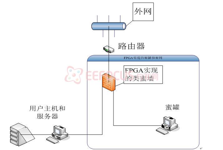

项目总体设计
2.1总体结构图
上面是我们大致的系统架构图。我们可以看到,以太网相当于外网通过路由器首先经过我们用FPGA实现的蜜墙。他具有IDS、入侵检测、入侵审计等多种功能,最重要的是,高交互的蜜罐很容易在被攻破以后被黑客作为攻击主服务器的跳板,但是蜜墙就可以做好很好的防止从蜜罐到服务器的攻击,简单的说,他对于蜜罐是一个只进不出的防火墙。
数据流经过了蜜墙以后,我们对数据进行分析,当没有发现攻击信息的时候,数据流作为正常数据通过蜜墙发给服务器,如果我们检测出了入侵攻击,那么蜜墙会利用IP欺骗技术把攻击的数据流引到蜜罐上,这样黑客攻击的就只能是蜜罐而无法接触到真正的服务器。
在蜜罐上,我们进行实时监控,黑客的一举一动都在我们的监视下,通过安全的途径把蜜罐上的信息导出,我们可以分析这些信息对黑客的行为进行了解和掌握,并以此来对未来其他的攻击方式进行主动的防御。

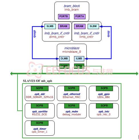

3.1系统硬件的基本构成与配置
系统的硬件设计使用 Xilinx Platform Studio 集成开发环境中的 Base System Builder 进行配置。完成设计的系统框图如图XX所示。
图XX、系统硬件框图
整个系统硬件的核心是Microblaze 处理器,处理器的基本配置和主要外设包括:
3.2 硬件功能与指标
一、Microblaze 处理器:
处理器总线频率: 66.7 MHz;
片上内存(BRAM):16KB;
由于Spartan-3e XC3S500E 的BRAM资源有限,没有选择 Cache 功能;
二、基本外设配置:
(1)串口:RS232_DCE
波特率:115200,使用中断;
(2)以太网MAC:
使用 Xilinx Ethernet_MAC IP,其配置参数为:No DMA,使用中断,并选择 FIFO 方式,以满足在 Xilkernel 系统下,使用lwIP 进行 socket 编程的需求;
(3)定时器:
采用一个32位定时器,并使用中断。
(4)DDR_SRAM:
使用开发板上的 32Mx16内存,并配置为 OPB DDR。
此外,系统硬件中还包括:中断控制器、8个与通用I/O连接的LED,以及调试模块。更为详尽的硬件平台细节,可以参照系统的硬件描述文件(MHS)。 |
