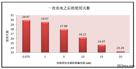

电池泄漏电流和充电终止电流通常是影响电池容量和运行时间的两个主要参数,而这种影响对小型电池而言则更加明显。
为了说明电池泄露的重要性,我们假定某个智能手环的电池容量为50mAh,在理想的情况下,电池IC不消耗任何电流,此时它可维持手环运行30天。然而如果在这个模型中增加不同程度的电池泄露电流,电池的续航能力则会受到不同幅度的影响。如图1所示,当泄露电流为75nA时,电池的续航能力从本质上讲没有任何变化,仍然可以运行30天。然而,当泄露电流增加至5μA时,电池的续航能力减少了2天。以此类推,当泄露电流为10μA时,电池的续航能力减少了4天。而当泄漏电流达到20μA时,电池IC将会消耗相当于电池容量25%的电流,使电池的续航能力足足减少了一周。很显然,电池容量越小,泄露电流对于电池的续航能力的影响就越大。
图1:电池泄露电流对电池续航能力的影响
