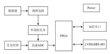

本方案设计了一种基于可编程门阵列的多道脉冲幅度分析器的硬件平台。图1即为总体设计框图,探测器输出的核脉冲信号经前端电路简单调理后,经单端转差分,由采样率为65 MHz的高速ADC在FPGA的控制下进行模/数转换,完成核脉冲的数字化,并通过数字核脉冲处理算法在FPGA内形成核能谱,核能谱数据可通过16位并行接口传输至其他谱数据处理终端,也可通过LVDS/RS 485接口实现远程传输。特别需要注意的是,由于高速AD前置,调理电路应该满足宽带、高速,且电路参数能够动态调整的需要,以适应不同类型探测器输出的信号,从而更好地发挥数字化技术的优势。
图1 总体设计框图

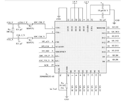

本设计使用AD9649 - 65高速ADC实现核脉冲的模/数转换,AD9649为14位并行输出的高速模/数转换器,具有功耗低、尺寸小、动态特性好等优点。当信号从探测器通过调理电路,过差分转单端电路后,以差分信号的形式进入ADC,在差分时钟的控制下,转换成14位数据,进入FPGA.该高速A/D在外部FPGA的控制下对信号进行采样。然后将采样后的数字信号送入FPGA中实现数字核脉冲的幅度提取。图2为A/D转换的原理图,AD9649在差分时钟的同步下完成A/D转换,D0~D13为14个有效输出数据位。
图2 ADC电路原理图

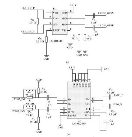

采用了LVDS和RS485两种长距离数据传输接口,用于实现核能谱数据的远程传输。LVDS即低电压差分信号,是一种可以实现点对点或一点对多点的连接,具有低功耗,低误码率,低串扰,低噪声和低辐射等特点。LVDS在对信号完整性、地抖动及共模特性要求较高的系统中得到了越来越广泛的应用。图3为低电压、最高数据传输速率为655 Mb/s的LVDS接口电路。
图3 LVDS长距离接受发送电路
在高速通信状态下,其通信距离可达到几百米。而RS 485接口采用平衡驱动器和差分接收器的组合,有很强的抗共模干扰能力和抗噪声干扰能力。其最大的通信距离约为1 219 m,最大传输速度为10 Mb/s,传输速率与传输距离成反比,在100 Kb/s以下的传输速率下,可以达到最大的通信距离。

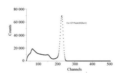

利用Borland C++集成开发环境开发了谱数据处理上位机软件,软件实现了能谱显示、能谱数据管理、系统参数设置、RS 485通信等功能。图4是本文设计的数字多道分析器分析137CS得到的1 024道能谱,其能量分辨率接近8%.
图4 数字多道分析器实测 |
