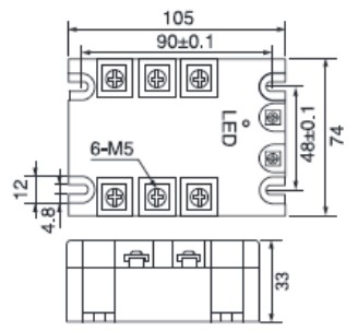

交流固态继电器是一种无触点通断电子开关,其中两个端子为输入控制端,另外两端为输出受控端,三相为六端,三进三出,中间采用光电隔离,作为输入输出之间采用光电耦合。在输入端加上直流或脉冲信号,输出端就能从关断状态转变成导通状态(无信号时呈阻断状态),从而控制较大负载。整个器件无可动部件及触点,可实现相当于常用的机械式电磁继电器一样的功能。
三相交流固态继电器接线图
