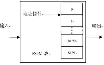

电力线路中影响衰减特性的因素很多,这就要求电力线载波机线路调制单元的载波频率可变。NCO可以产生不同频率的正弦信号抽样值。如图3所示,预先存储一张正弦信号ROM表,表中放有8192个抽样点的值。假设所需的载波频率为300kHz,NCO从ROM表中每隔300个点取出一个值,即可得到频率为300kHz正弦信号的抽样值。在实现中正弦信号ROM表的是通过对频率为1Hz的正弦信号在一个周期内进行8192次等间隔采样得到的。由于频率分辨率为1kHz,所以根据需要载波频率的不同,NCO改变抽取点间的间隔,就能在一定范围内得到任何1kHz整数倍频率的正弦信号抽样值。
图3 NCO内部原理图 正弦信号具有重复性,因此设计时只需存放四分之一个周期的值,即2048个抽样值。这样节约了大量的ROM空间和存储单元。NCO的流程如图4所示。
