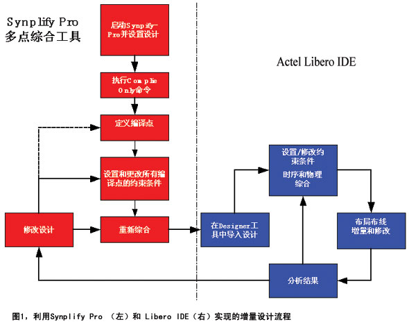

  增量设计流程 (见图1) 与传统的综合/物理实现流程非常相似。不过,该流程在初始综合项目设置和编译之后增加了一些“编译点”。这些编译点是设计的一部分,但作为相对独立的综合单元存在;它们有自己的约束文件,进行单独优化 ;而且只在必要时才需根据设计关联分析和设计变更性质进行重新综合。为确保增量设计的稳定性以及实现具有多个输出网表的层次化的布局布线 (每个编译点有一个输出网表,每个设计的顶层有一个网表),这些编译点会被锁定。“锁定”编译点是指在综合该编译点的上一层时,不对该点进行重新优化,其层次接口保持不变,且不对其边界进行优化。这意味着同一个被锁定的编译点的所有实例都采用相同的物理实现,在综合中均同等对待。

  步骤一:准备采用增量流程的设计
  创建设计后,使用Synplify Pro综合工具中MultiPoint的第一步是在启动Synplify Pro时创建“实现选项”。该选项包含器件、速度级别、全局频率,以及其它设计和优化参数。之后,也可以创建一些采用不同参数或包含设计变更的实现方案来测试设计的变更效果。例如可为初始参数和HDL设计代码创建名为“实现方案 1”的实现方案。
  Synplify Pro的“Compile Only” (只有编译) 功能有助于Synplify Pro的SCOPE约束编辑器理解设计的层次结构。Synplify Pro中的SCOPE(r) 约束编辑器管理综合和布局布线的约束条件,同时也用于定义各编译点及其相应的约束条件。编译点和约束条件都保存在约束文件中,作为该实现方案的一部分,且约束条件已设置为编译点定义的一部分。编译点被定义在新的顶层约束文件中,或者说,编译点的定义被添加到已有的顶层约束文件 (.sdc) 中。
  然后,从Synplify Pro的工具条中启动SCOPE,并从“Select File Type”(选择档案类型) 对话框中选择“Top Level Module”(顶层模块)。使用这个菜单命令,你可根据设计识别出的模块列表创建各编译点。你可锁定某些感兴趣的模块或功能区块。这些被锁定的区块将被Synplify Pro识别为编译点,并同时设置好其它的一些顶层约束,如输入/输出延迟、时钟频率、或多循环路径。
  必须在相应的 .sdc文档中为每个编译点规定其约束条件,并在顶层.sdc文件中为整个设计添加单独的顶层约束条件。设计环境提供名为“Create SCOPE File”(创制 SCOPE 档案) 的对话框,让用户轻松建立编译点和约束条件。
  在SCOPE中完成编译点和约束的设置后,就可以对顶层设计进行综合处理。

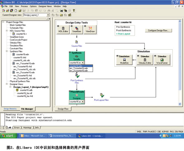

  一旦Synplify Pro生成网表,就自动成为Libero IDE文档管理器的一部分,并且可用于布局布线 (即可被布局功能调用)。在设计流程和文档管理器与Libero之间的用户界面上,你很容易就找到和选出Synplify Pro创建的网表实现方案(参见图2)。

  假设该网表是更新后的网表,包含设计和综合过程中产生的增量变更,你可能首先希望保护Libero的初始布局布线过程生成的原始布局。在Libero中,你可轻松地将原始布局保存为物理设计“View”(也叫做“implementation”) 文件,可按使用方便给该视图命名,比如命名为“Design_Layout_1”。Libero不会用更新的网表结果覆盖“Design_Layout_1”这个文件,它允许在同一项目中创建新的View。例如,可将名为“Design_Layout_2”的文件用于存放更新网表的实现和测试结果。这个功能使用户能够比较用Synplify Pro产生增量网表变化前后的结果。
  接下来,在Libero中打开Actel的物理实现工具Designer,将更新的网表用新的实现方案名称导入Libero,并编译设计。编译设计后,在Libero的布局选项中完成设计布局。该菜单的缺省选项会对整个布局进行重新布局布线。对于包含经MultiPoint更新后的网表,Actel建议采用完全布局布线。完全布局布线的布局效率最高,但需要对所有时序进行重新验证。从增量修改策略的角度来看,只对那些直接受增量变化影响的布局部分进行重新布局布线也许更为有利。布局选项菜单包括“Place Incrementally”(放置增量)、“Lock Existing Placement (Fix)”[锁定现有放置 (修正)]和“Route Incrementally”(布线增量)
