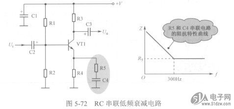

1.RC低频衰减电路分析
;;; 如图5-72所示是采用RC串联电路来衰减低频信号的电路。74HC08D电路中,VT1构成一级共发射极音频放大器,电阻Rl和R2构成VT1基极偏置电路,R3是VT1集电极电阻,R4是VT1发射极负反馈电阻,R5和C4的串联电路并联在负反馈电阻R4上,也是负反馈电路的一部分。
;;;图5-72 RC串联低频衰减电路;;;;;;;;;;; ![](http://www.hqew.com/File/Images/0-9999/0/HR/201411516647963033.jpg)
;; 对于负反馈电阻R4而言,其阻值越大,负反馈量越大,放大器的放大倍数越小。对于交流信号负反馈而言,VT1的发射极负反馈电阻应该是R5串联C4再与R4并联后的总阻抗,由于R4阻值不随频率变化而变化,所以主要是分析R5和C4串联电路阻抗随频率变化时负反馈量的改变。

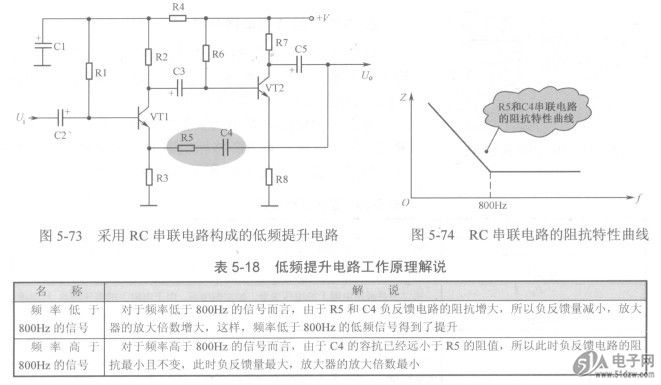

;;; 2.RC低频提升电路分析
;;; 如图5-73所示是采用RC串联电路构成的低频提升电路。电路中的VT1和VT2构成双管音频放大器,两管均接成共发射极电路。R5和C4构成电压串联负反馈电路。;;;;;;;;;; ![](http://www.hqew.com/File/Images/0-9999/0/HR/201411516647907447.jpg)
;;; 对于电压并联负反馈电路而言,负反馈电路的阻抗越大,负反馈量越小,放大器的放大倍数越大。这是分析这一低频提升电路的基本思路,不掌握这一点就无法分析这一电路的工作原理。
;;; 如图5-74所示是这- RC串联电路的阻抗特性曲线,频率低于800Hz时阻抗随频率降低而升高。如表5-18所示是低频提升电路工作原理解说。 |
