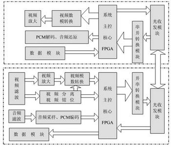

整个系统由核心控制模块FPGA、音频采样编解码模块、视频分离模块、视频放大模块、视频A/D和D/A转换模块、并串/串并转换模块、光纤调制收发模块、电源控制模块和485数据传输模块。图1是该系统的系统框图。
图1 系统结构框图
系统的工作原理为:光端机系统分为两部分,分别为:发射机和接收机。在发射端,来自监视器或其他视频源的视频信号首先经过发射板上的视频滤波网络去除噪声干扰信号,然后对该视频信号进行视频分离和视频放大。视频分离模块得到视频信号的行、场同步信号以及奇偶场信号、视频钳位等重要的视频信息。接下来,对放大后的视频信号进行A/D转换,得到的数字化的视频信号送入系统主控核心FPGA中。与此同时,如果系统检测到了有音频信号的存在,则对其进行音频滤波、音频数字化采样以及音频PCM编码。经过PCM编码后的音频信号,送入系统主控核心FPGA中。反向数据传输主要是485信号,该信号也送入到FPGA。这样,系统主控核心FPGA对来自不同模块的视频、音频、数据等信号整合,时分复用地将各个信号编码成8位并行信号流送入到并串转换模块。信号流经过并串转换后变成高速的LVDS信号驱动光纤收发模块以波分复用的方式完成了电/光变化和光发射。在光端机的接收端,经过以上的逆过程,完成对原始信号的恢复。

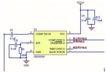

视频信号中除了包含图像信号之外,还包括了行同步信号、行消隐信号、场同步信号、场消隐信号以及槽脉冲信号、前均衡脉冲、后均衡脉冲等,因此,若要对视频信号进行采集,就必须准确地把握各种信号间的逻辑关系。LM1881就是针对视频信号的同步分离而生产的,它为视频信号的处理提供了极大的方便。此处电路设计如图2所示。
LM1881可以从0.5~2V的标准负极性NTSC制、PAL制、SECAM制视频信号中提取复合同步场同步、奇偶场识别等信号,这些信号都是图像数字采集所需要的同步信号,有了它们,便可确定采集点在哪一场,哪一行。LM1881也能对非标准的视频信号进行同步分离,通过固定的时间延迟产生默认的输出作为场同步输出。

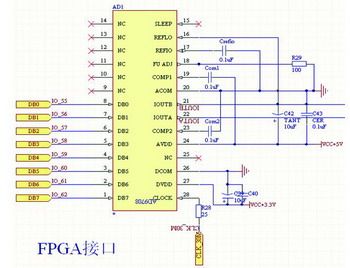

接收端A/D转换电路主要完成对数字化后的视频信号的模拟变换,还原出标准的视频信号。此处选用的DAC为ADI公司的高速AD9708。
AD9708采用+3V或+5V单电源供电,两路电流输出,转换速率高达125MHz,建立时间不大于35ns,转换精度为1/4 LSB。在+5V电源供电的情况下,其功耗为175mW;在+3V电源供电的情况下,其功耗为45mW。
为了特殊的需要,AD9708还兼容8位、10位和12位并行数据输入。当AD9708被设置成8位数据输入时,只要把管脚1设为最高输入有效数据位(MSB),管脚8设为最低输入有效数据位(LSB)即可。引脚1(DB13):最高输入有效数据位;引脚2~13(DB12~DB1):数据输入端;引脚14(DB0):最低输入有效。

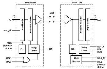

低压差分信号是由ANSI/TIA/EIA-644-1995定义的用于高速数据传输的物理层接口标准(LVDS)。它具有超高速(速率可达1.4Gb/s)、超低功耗和低电磁辐射等特性,因而是在铜介质上实现千兆位速率通信的优选方案。而总线形低压差分信号LVDS是LVDS技术在多点通信领域的扩展,它要求有更大的驱动电流(10mA)和更好的阻抗匹配设计。
SN65LV1023和SN65LV1224是TI公司推出的10位总线型低压差分信号的应用芯片组。其中SN65LV1023是可将10位并行CMOS或TTL数据转换为具有内嵌时钟的高速串行差分数据流的串化器;而SN65LV1224则是接收该差分数据流并将它们转换为并行数据的解串器,它同时又可以重建并行时钟。采用该器件组进行数据串化时采用的是内嵌时钟,这样可有效地解决由于时钟与数据的不严格同步而制约高速传输的瓶颈问题。此处的硬件电路设计如图4所示。
