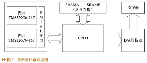

采用VGA监视器显示图像处理结果。标准SVGA接口信号包括:行同步信号(VGA_Hs)、场同步信号(VGA_Vs)以及红、绿、蓝三路模拟信号。VGA所需的时序同步信号由CPLD产生,所需的模拟信号由视频D/A转换器ADV7123实现。显示接口电路框图如图7所示。
由CPLD对各个6416图像处理单元数据输出接口(EMIFB)总线进行总线仲裁,实现各个6416单元的图像数据分时输出。
两片采用“乒乓存取”工作方式的SRAM组成了图像数据缓冲区,每片SRAM存放一帧图像,由CPLD控制。

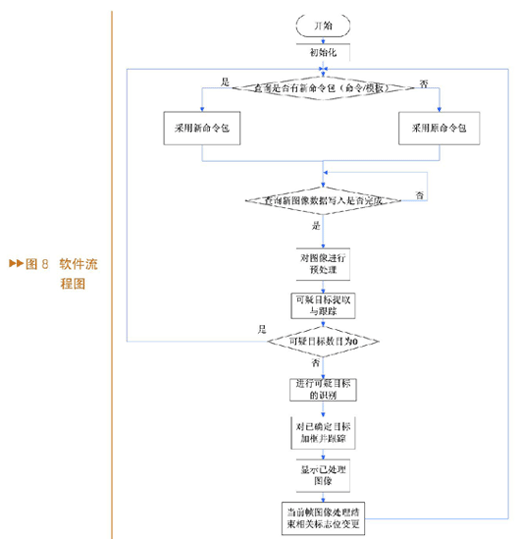

系统软件流程图如图8所示。分为三个主要部分:图像预处理、可疑目标提取及目标识别。

可疑目标提取与跟踪
为减少运算数据量,采用二次标记的方法提取可疑目标:
·利用贴标签算法进行预标记,统计出物体数目并记录其所在位置;
·根据上位机提供的模板信息,提取可疑目标;
·进行二次标记,仅标记已提取的可疑目标;
·对提取出的可疑目标进行跟踪。

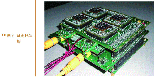

该系统(PCB板见图9)还可实现对搜救目标的被动测距、可见光和长波红外图像的双波段图像融合等功能。另外,系统的强大处理能力和存储空间,使其能在数字图像处理领域发挥更大作用。 |
