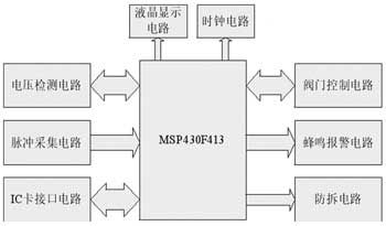

  本文设计的智能水表系统主要由微处理器、流量传感器、电动阀门、IC卡读/写器、LCD液晶显示及电源等组成,硬件结构图如图1所示。
  图1 智能水表的原理框图

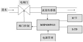

  系统硬件原理框图如图2所示。
  图2 系统硬件原理框图

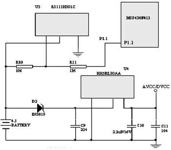

  ① 电源低电压检测电路
  本系统采用三节干电池4.5V作为供电电源,使用一段时间后,干电池会放电,为了保证整个系统,特别是阀门的正常工作,需要对电源进行实时检测,当电能不能满足系统要求时,及时报警提醒用户更换电池,以免造成不必要的麻烦。
  为提高智能水表运行的可靠性和安全性,设计中采用电源电压实时监测电路。如图3所示。电压检测芯片采用日本理光R3111H301C低电压检测芯片,R3111H301C输出电压为3.0V,最大工作电流为3.0μA,一般情况下的工作电流仅为1.0μA,高精度集成,完全满足系统低功耗设计的要求。当电源电压正常时,芯片的输出脚输出为高电平;当电源电压小于3.0V时,输出脚输出低电平,即P1.1输出低电平,P1.1下降沿中断有效,单片机检测到该信号时即转入中断服务程序处理,这时LCD液晶显示“换电池”字样,同时蜂鸣器报警提示用户更换电池,MSP430F413内部基本定时器使能中断,定时1s检测电压是否回升,如果回升蜂鸣器再次发出一声警报提示,LCD液晶上的“换电池”显示字样清除。如没有回升,则关闭阀门,直到用户更换电池,才再次开启阀门供水。由于MSP430F413工作用电压是3.0V,所以需要一个电压转换芯片将4.5V电压转换成3.0V供MSP430F413和其他外围模块使用,本电路中用的是RH5RL30AA—电压调整芯片,它具有高精度的输出电压,工作电流极低只有1.1μA。
