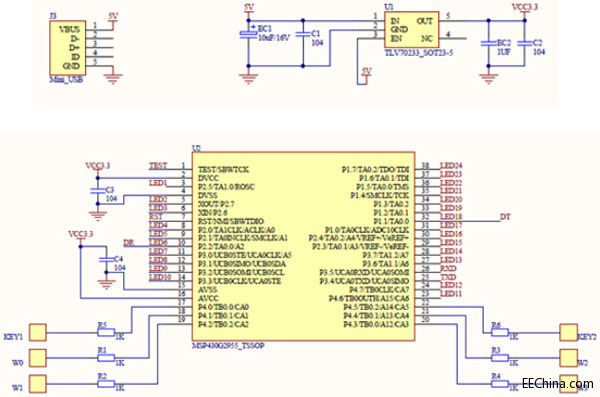

本实例采用德州仪器MSP430G2955 ,通过6 个IO 完成电容触摸检测,24 个IO 驱动24路LED,并预留了通讯口。设计实例如图 4
图 4 实例演示图
3.1 电路设计
原理图设计如图 4, MCU 通过一个5V 转3.3V 的LDO 给VCC 供电,使用LDO 的目的是为了保证电源的稳定,让触摸电路在检测信号时不会因为电源的噪声产生过大的信号偏差。电极上串的电阻作为ESD 保护器件,如果在产品结构设计合理的情况下可以省去。电路中预留了UART 口与主控系统通讯。
图 5 MCU 电路
LED 驱动部分电路如图 5, 由于每一个LED 的电流在10mA 左右,24 个LED 如果同时亮就有240mA,无法通过MCU IO 口直接驱动,在每个LED 上加一个三极管以及限流电阻,实现24路LED 的控制。
